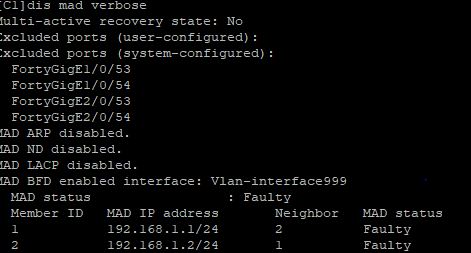

HCL 做实验 MAD  状态位faulty   ,
 interface Vlan-interface999
 mad bfd enable
 mad ip address 192.168.1.1 255.255.255.0 member 1
 mad ip address 192.168.1.2 255.255.255.0 member 2

通过dis mad verbose查看mad状态。
通过dis bfd session查看bfd的状态和会话情况。

你dis bfd session看一下,默认情况下mad是关闭的,down状态,你这个不正常
你断了irf线这样是正常的
z6Kl9 发表时间:2019-10-30 更多>>
129/0 192.168.1.1 192.168.1.2 Down 0ms Vlan999

你断了irf线这样是正常的
