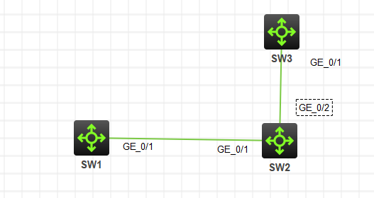

在如图所示的组网中,SW1的g1/0/1端口属于vlan 10,ip 1.1.1.1/24
SW2的g1/0/1端口属于vlan10,ip 1.1.1.2 24;g1/0/2属于 vlan 13;sw3的g1/0/1属于vlan 13;做了如下配置:

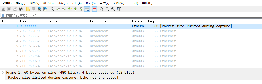

在SW2接口开启抓包
但是,wireshark并没有显示报文
所以,我想请问是哪儿出错了吗?还是wireshark使用出错?

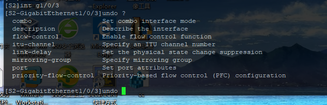

您好,评论无法带图片。请您看这个帖子下面的一个答案。模拟器上down的接口配不了undo stp enable命令

得闲饮茶013 发表时间:2019-11-03
小狐濡尾 知了小白
模拟器上g1/0/3接口下无法配置undo stp enable
您好,我的这个模拟器的未使用接口下没有undo stp enable这个命令,我换成了路由器,配了本地镜像,可以抓到流量。非常感谢你的帮助!
