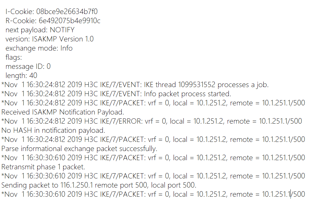

请问一下,在ike建立时,第五和第六个报文,第六个报文出现如下这种情况,是什么原因?
本端提示No HASH in notification Payload,需要从对面看具体原因,一般,对面在封装notification之前会有报错,看看对面是什么原因拆线的
