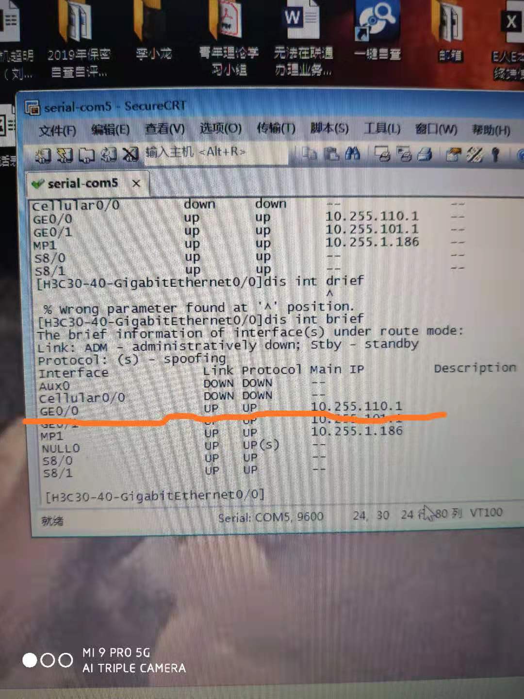

路由器在电口下可以起来,在光口下起不来,网不通,请指教
路由器在电口下,网络是通的,在光口下起不来,网络不通,请大侠指点

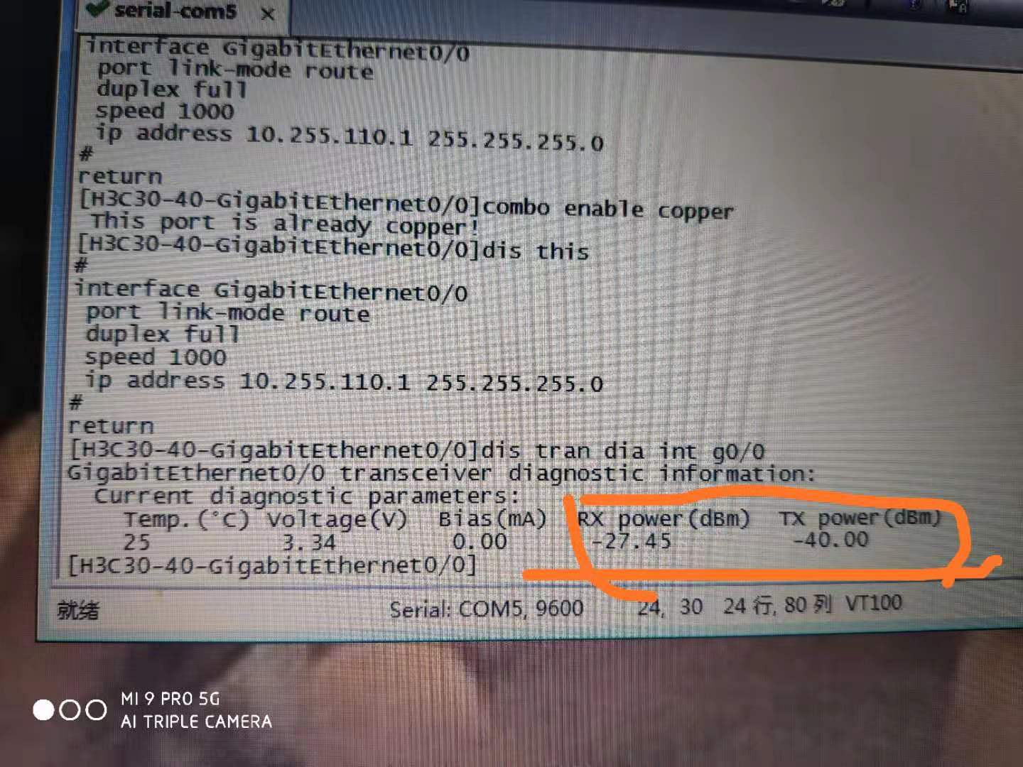

1.将端口切换到光口。
combo enable fiber
2.更换光纤的收发。
3.确认两边光模块类型一致。
4.查看光口的状态及其他信息:
[H3C]display transceiver manuinfo interface  //查看光模块生产厂家信息
[H3C]dis transceiver interface GigabitEthernet 1/0/1  //查看光模块的信息
[H3C]dis transceiver diagnosis interface GigabitEthernet 1/0/1  //查看光口的收发情况
[H3C]dis transceiver alarm interface GigabitEthernet 1/0/1  //查看光口的告警信息

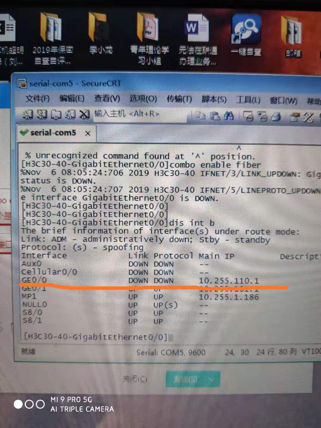

接口要切换成光口
切换了,不行
zhiliao_RHybM 发表时间:2019-11-06 更多>>
切换了,不行
粉丝:13人 关注:11人
combo enable fiber
切换了,不可以
切换了,不可以
z6Kl9 九段
粉丝:81人 关注:2人
没光
