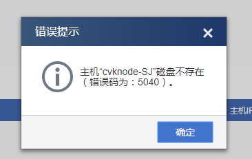

共享存储:windows 2008 R2 + iSCSI Target

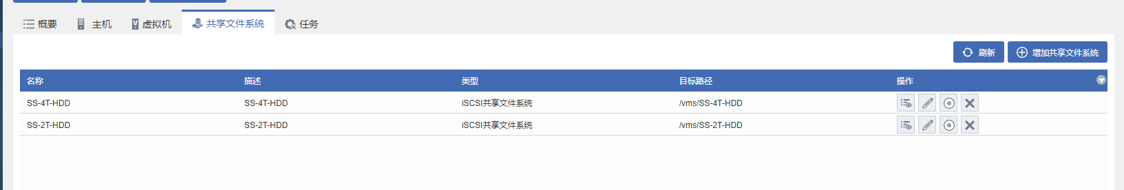

现在出现主机池能增加共享文件系统

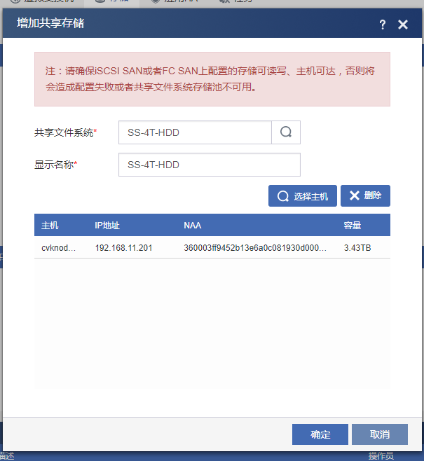

但是在集群当中无法将这个共享文件系统与主机进行关联出现错误提示。

有其他存储券挂载可以成功吗?
1、ssh登入主机后台,执行“df –h”命令查看系统分区,可以看到vstor3存储卷在后台已经被挂载; 2、执行“virsh pool-list --all”命令查看当前主机挂载的存储卷,可以看到存储卷是active的; 3、使用“fdisk –l”命令查看,磁盘是否正常; 4、使用“dmsetup ls”命令查看,存储券对应的LUN存在分区,增加时提示初始化,在主机上看到有1个分区,实际有两个分区(这表示dm-A的有两个分区:dm-B dm-C),导致有残留。初步怀疑和GPT分区有关系,后续多路径无法建立; 解决方法: 先删除分区的dm,再删除存储卷的dm;CAS前台重新增加存储池

没有 ,两个都不行
不要碧莲 发表时间:2018-01-24
