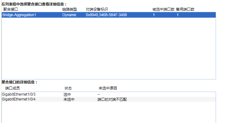

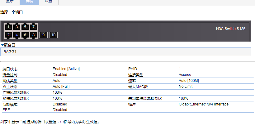

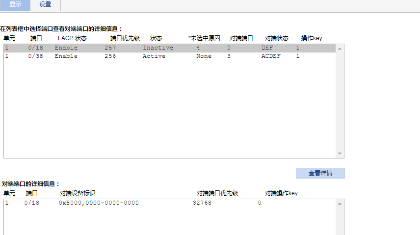

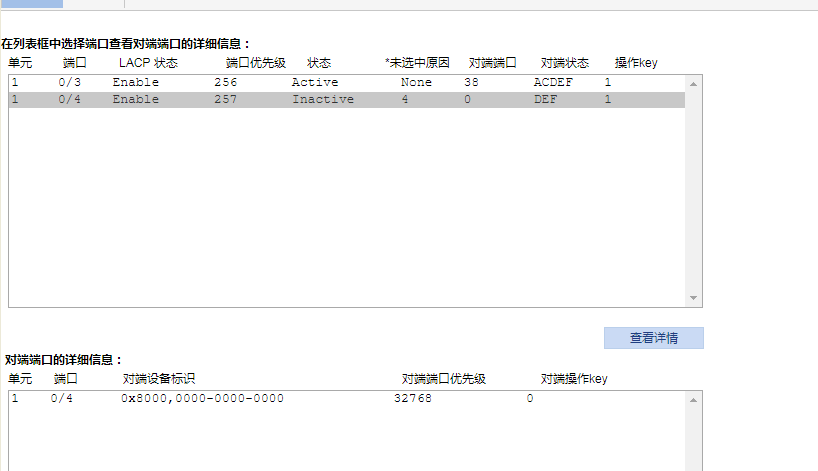

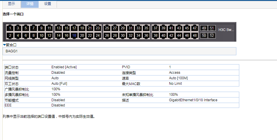

目前有两台交换机,想通过链路聚合做冗余,交换机A 型号S1850-10P,交换机B 型号S1850-52P,A交换机3,4端口做聚合,其中3号口优先级设置为256,4号口设置优先级设置为257,B交换机18,38端口做聚合,18端口优先级257,38端口优先级256。A交换机4端口到B交换机18口物理结构如下:4-网线-光电转换-光纤-光电转换-网线-无线网桥A-无线网桥B-网线-18;A交换机3口到B交换机38口的物理结构如下:3-网线-光电转换-光纤-光电转换-网线-38;设置完成后状态显示如下:
端口状态如下:
问题:有一路(4-18)始终处于inactive状态,请问是什么问题,如何解决!感谢!

速率、双工、vlan配置等看下是否一致
1、检查本端与对端的物理端口类型是否一致。
2、检查本端与对端端口的双工模式是否一致。
3、检查本端与对端端口的速率是否一致。
4、检查本端与对端的链路聚合模式是否一致。
5、检查本端与对端的链路聚合的配置是否一致。
6、检查未被选中的物理链路是否正常。
