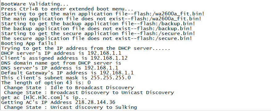

WA2620-AGN-S没设置IP格式化了,怎么恢复出厂设置?谢谢

你这个状态需要重新导入版本

无法进入<h3c>
zhiliao_MgaOF 发表时间:2019-11-06 更多>>
无法进入<h3c>
