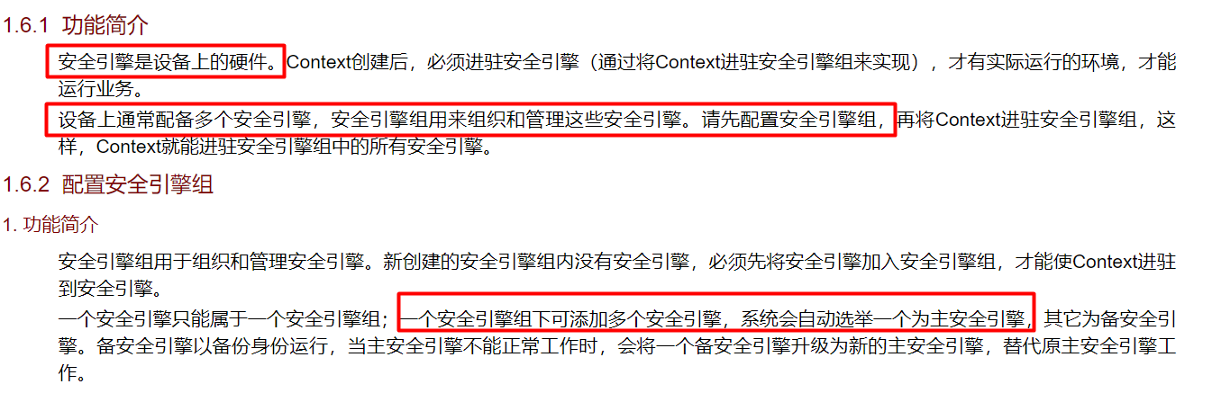

疑问如下:
安全引擎组和备份组之间有关联吗?如果没有麻烦请说明。
如果有的话,假如有两个安全引擎,A&B,我配置了安全引擎组会自动选择一个主引擎处理业务,假如是A。我再配置备份组,指定B为主引擎,那么哪个安全引擎工作?
感谢!

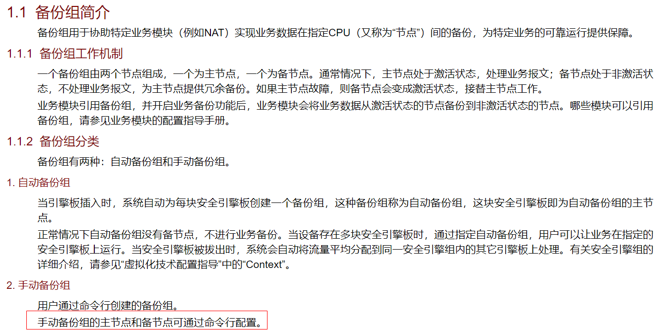

没有关系,是两个概念,备份组是指1和2框对应的板卡进行备份,默认引擎组是把所有的板卡加入引擎组,也可以手动创建引擎组,自定义把相应板卡加入引擎组里
引擎组里的板卡应该都在工作,这个主应该不是指的是否工作。不知道这个主的作用是什么

那么1和2框的板卡创建了备份组,1和2框的板卡也加入到手工的引擎组,这种操作是不容许存在的吗?

可以的 [M9010-failover-group-wuhao]dis th # failover group wuhao bind chassis 1 slot 6 cpu 1 primary bind chassis 2 slot 6 cpu 1 secondary # return # [M9010-blade-controller-team-2-wuhao]dis th # blade-controller-team wuhao id 2 location blade-controller chassis 1 slot 6 cpu 1 location blade-controller chassis 2 slot 6 cpu 1 # return
你猜猜看 发表时间:2019-11-07
那么,文档中提到了,引擎组是自动选举一个主引擎工作,备份组可以手工指定,还是问题中提到的。假如有两个安全引擎,A&B,我配置了安全引擎组会自动选择一个主引擎处理业务,假如是A。我再配置备份组,指定B为主引擎,那么哪个安全引擎工作?
Wybers 发表时间:2019-11-07
一个安全引擎只能属于一个安全引擎组;一个安全引擎组下可添加多个安全引擎,系统会自动选举一个为主安全引擎,其它为备安全引擎。备安全引擎以备份身份运行,当主安全引擎不能正常工作时,会将一个备安全引擎升级为新的主安全引擎,替代原主安全引擎工作。
这个我看到了。。。我感觉你没有理解我的疑问呢。
备份组跟安全引擎组没任何关系,不要把他俩联系起来。
