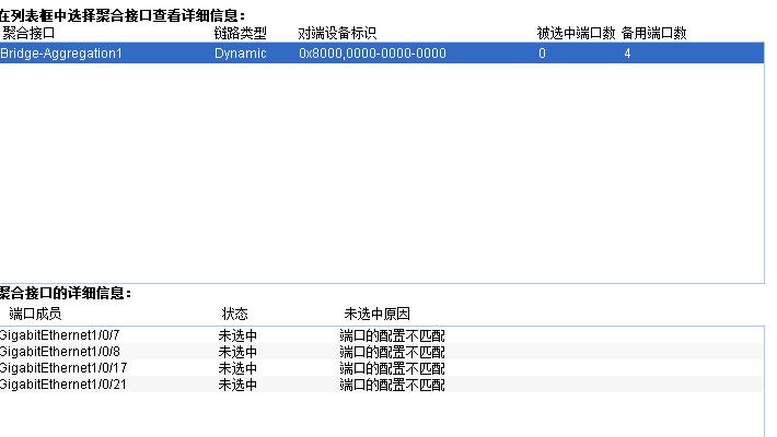

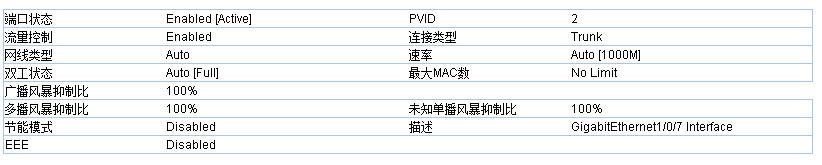

公司的交换机型号是S5024PV2-EI-PWR,最近购入了一台synology s1817+ (4网口)作文件存储服务器。由于公司访问的并发量大,所以想设置聚合。但是一直都不成功,s1817+连接交换机的4个端口的参数我都设置成一样了,但是创建聚合组,老说什么端口配置不匹配,看了交换机说明书也不懂。
4个端口的参数都如下图
创建好聚合后,一直都说端口配置不匹配

因为是动态聚合,要和对端配置也要一样
对端是一个群辉的NAS服务器,和交换机不一样啊,没那么多详细的配置。那我如果使用静态聚合呢,我试过了,也不可以。我要先配置交换机还是NAS呢
