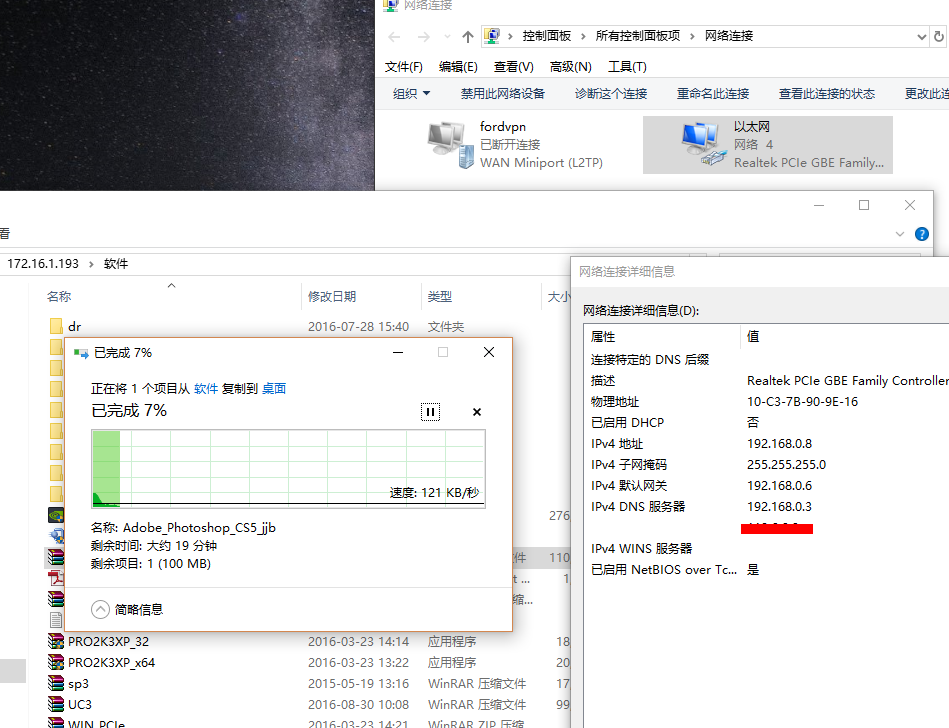

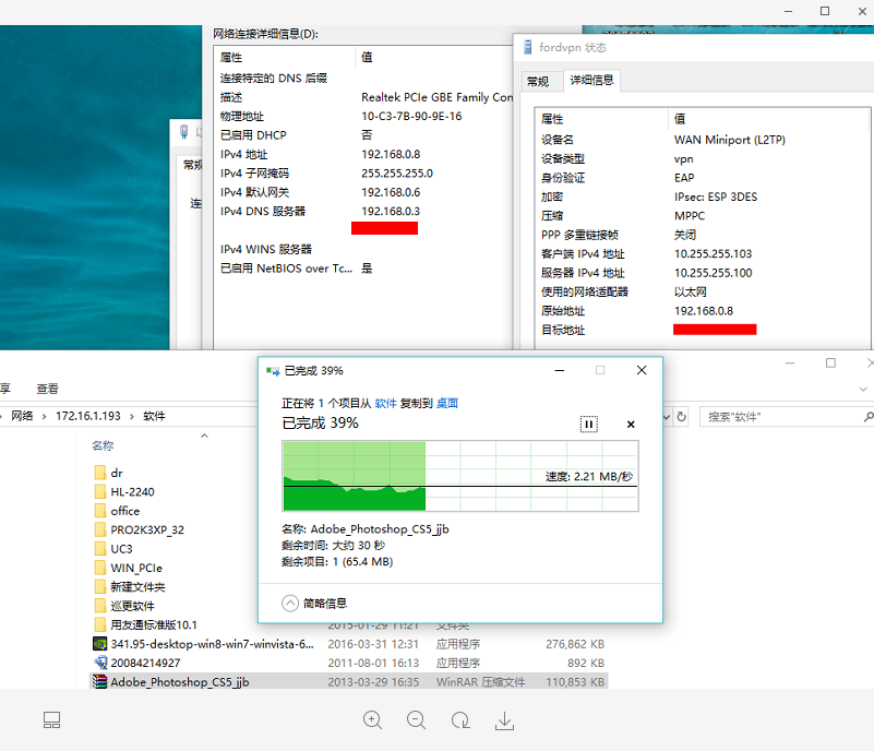

两边上网均为ER3108G路由器,我在A端内网建了一台WIN SERVER 的L2TP/IPSEC VPN,B端用一台PC拔号VPN连上,复制A端的共享,发现可以跑到A端的最大上传带宽 (20Mb),速度很稳定! 然后断掉拔号连接,开启AB两端ER3108G上的IPSEC VPN连上,再复制,发现速度超不过200KB,测试了几次都是。请问这是什么原因?按理说,L2TP/IPSEC VPN 先封装IPSEC,再封装PPP,开销应该比独立的IPSEC还要大,为什么反而更快!
L2TP/ipsec VPN 测速
ER3108G IPSEC VPN 测速
IPsec对网速没有限制,限制在于CPU加密解密过程,ER路由器的CPU不比PC的CPU,功能没那么强大,如果报文过大,所有报文都要CPU加密解密,就会出现速率下降的情况,所有路由器都是一样的,只不过高端一点的路由,CPU都有内置加密引擎的,不会占用CPU的资源

l2tp vpn不需要加密,ipsec vpn报文需要加密传输的,报文加解密过程很消耗性能,所以传输比l2tp慢
