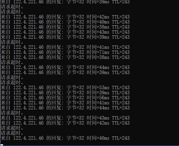

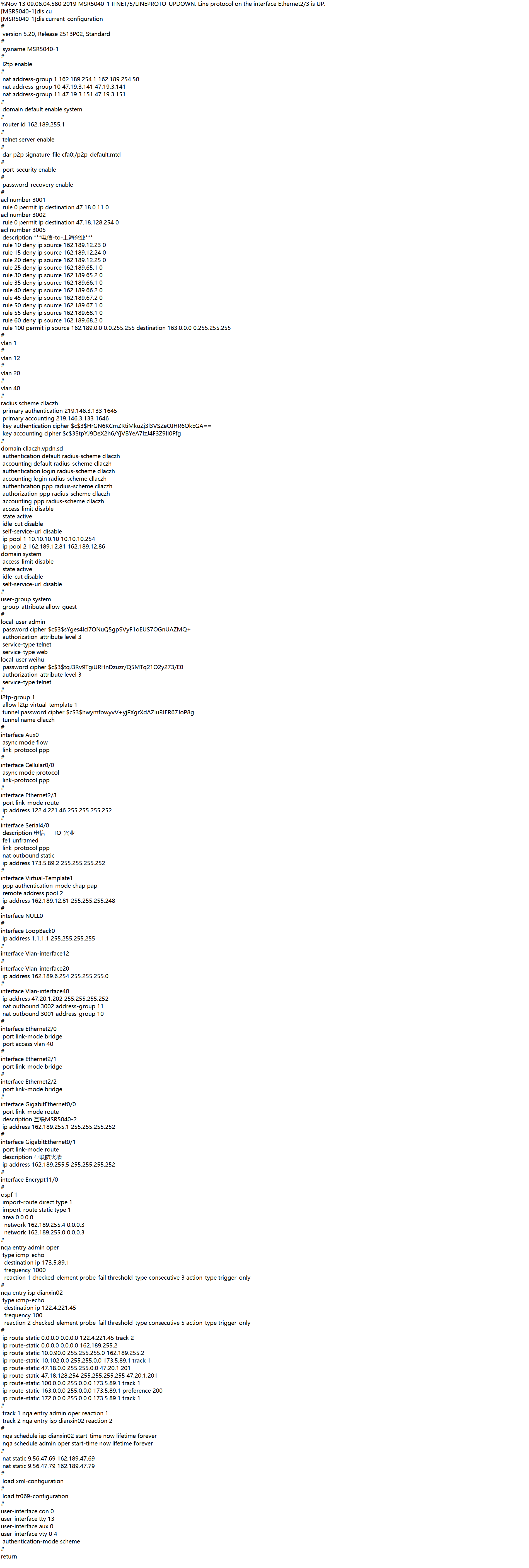

现有一台MSR5040路由器,新加了一块接口板卡,其中一个接口eth2/3接了电信的线路用来上网,地址是122.4.221.46,现在用别的电脑通过公网来Ping这个电信的地址,丢包严重,下面附图,但是如果将电信的这个线接到另一台交换机上,只会偶尔丢一个包,很正常,但是如果接到这MSR5040就丢包,这个线路用来跑l2tp VPN的,下面附配置,求大哥看下
