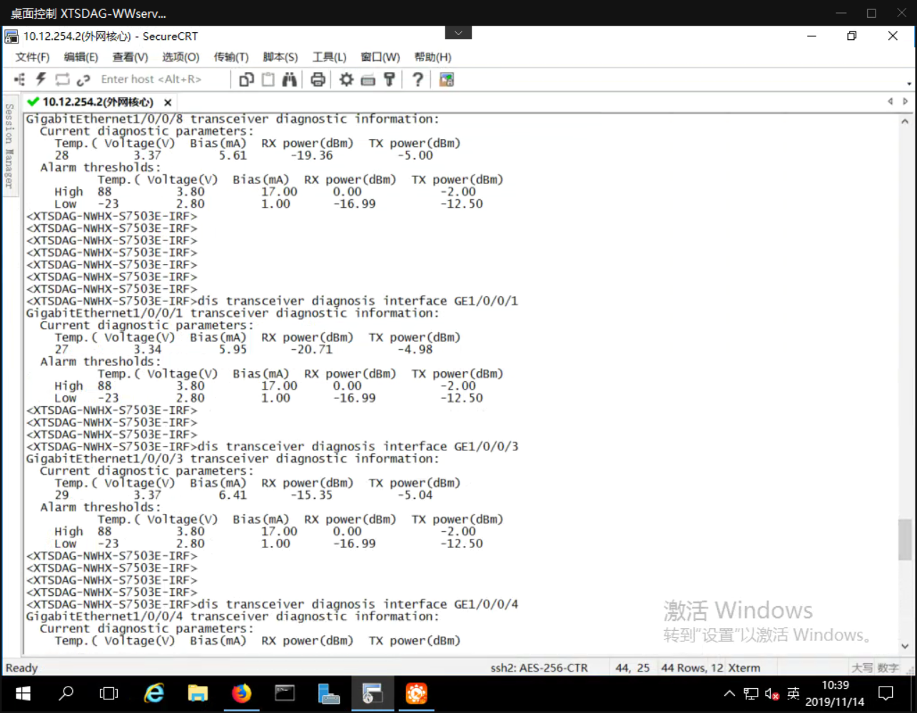

核心到楼层接入设备的光纤状态起不来,排查物理层,看命令发现有的链路光衰过大(不知道是过大还是过小),不在推荐值。
但是呢, 有的不在推荐值也能够UP,有的超过了就为DOWN,想知道如何解决?

接收光功率过低,可以让对端检查一下,可能是线路或模块的问题。
还可以使用dis tran alarm int ten 1/0/0/1查看该借口的告警信息,会有提示,如正常会显示none

正常范围内的才可靠。
超过和低于均要排查原因
以下命令是查看光模块是否被读取、收发光情况、光口是否有告警的命令,请参考:
[H3C]display transceiver manuinfo interface //查看光模块生产厂家信息
[H3C]dis transceiver interface GigabitEthernet 1/0/1 //查看光模块的信息
[H3C]dis transceiver diagnosis interface GigabitEthernet 1/0/1 //查看光口的收发情况
 [H3C]dis transceiver alarm interface GigabitEthernet 1/0/1 //查看光口的告警信息
