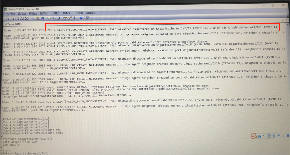

H3C 5120V2-28P-PWR-LI POE交换机调试的时候提示如图所示各种信息,都是什么原因导致的?有什么影响?应该如何解决呢?麻烦给分析下谢谢!
POE的1--8口连接了监控摄像头属于vlan219,POE的9--19口连接了AP(AP型号为WA4320-ACN)属于vlan100,vlan100为核心给AP分配的管理地址,具体配置如下:
1--8口:
port access vlan 219
poe enable
9--19口:
port access vlan 100
poe enable
24口接核心交换:
port link-type trunk
port trunk permit vlan all
1、有LLDP字眼的日志提示,是因为此端口有新设备接入,相当于发现新邻居,设备的MAC地址是什么,都有提示。此日志为正常输出。
LLDP:链路层发现协议(Link Layer Discovery Protocol,LLDP)是一种数据链路层协议。
网络设备可以通过在本地网络中发送LLDPDU(Link Layer Discovery Protocol Data Unit)来通告其他设备自身的状态。是一种能够使网络中的设备互相发现并通告状态、交互信息的协议。
2、有STP 字眼的日志提示,是因为此接口的状态从DOWN变为up,触发了STP的收敛,如果没有频繁的UP和DOWN,是正常现象。
如果想全局关闭的话,在全局模式下使用如下命令关闭,请悉知: [H3C]undo lldp global enable

您看下,为什么有LLDP提示的最后port ID都是g1/0/1呢? 还有就是这些信息怎么不让他们自动跳出来呢?

PVID那些提示也是最后都是g1/0/1?为什么啊

这个接口下是否还接了交换机,然后接入了很多终端? 另外想关闭LLDP的话可进入到此接口,使用undo lldp命令进行关闭。 PVID是指此端口当前所属的VLAN

g1/0/1接口下只接了一个监控摄像头,没别的了。怎么全局关闭undo lldp呢?

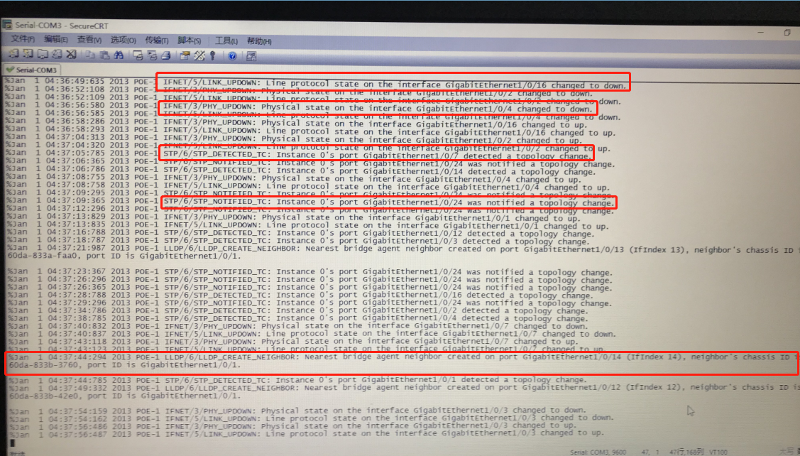

1接口down可能是链路不稳定或者人工拔线,也可能是AP不上线不断重启导致
2、STP收敛会有该日志,正常现象
3、PVID不一致,两台设备的互联接口pvid不一致会报,业务仍然能够通信不影响使用

1.lldp提示发现了新的邻居,排查一下是否有环路,跟我上次做链路聚合插错了端口产生了环路故障相似
2.查看端口广播包计数,看看比列占到了多少
3.检查一下up down的接口
Dis counters inbound 命令你最好?一下,不一定书写准确
