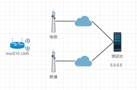

组网拓扑如图所示。
msr810-lms中插入主卡(电信)、副卡(联通)。客户要求在电信信号强度弱时切换至联通,当电信信号恢复时再切回。

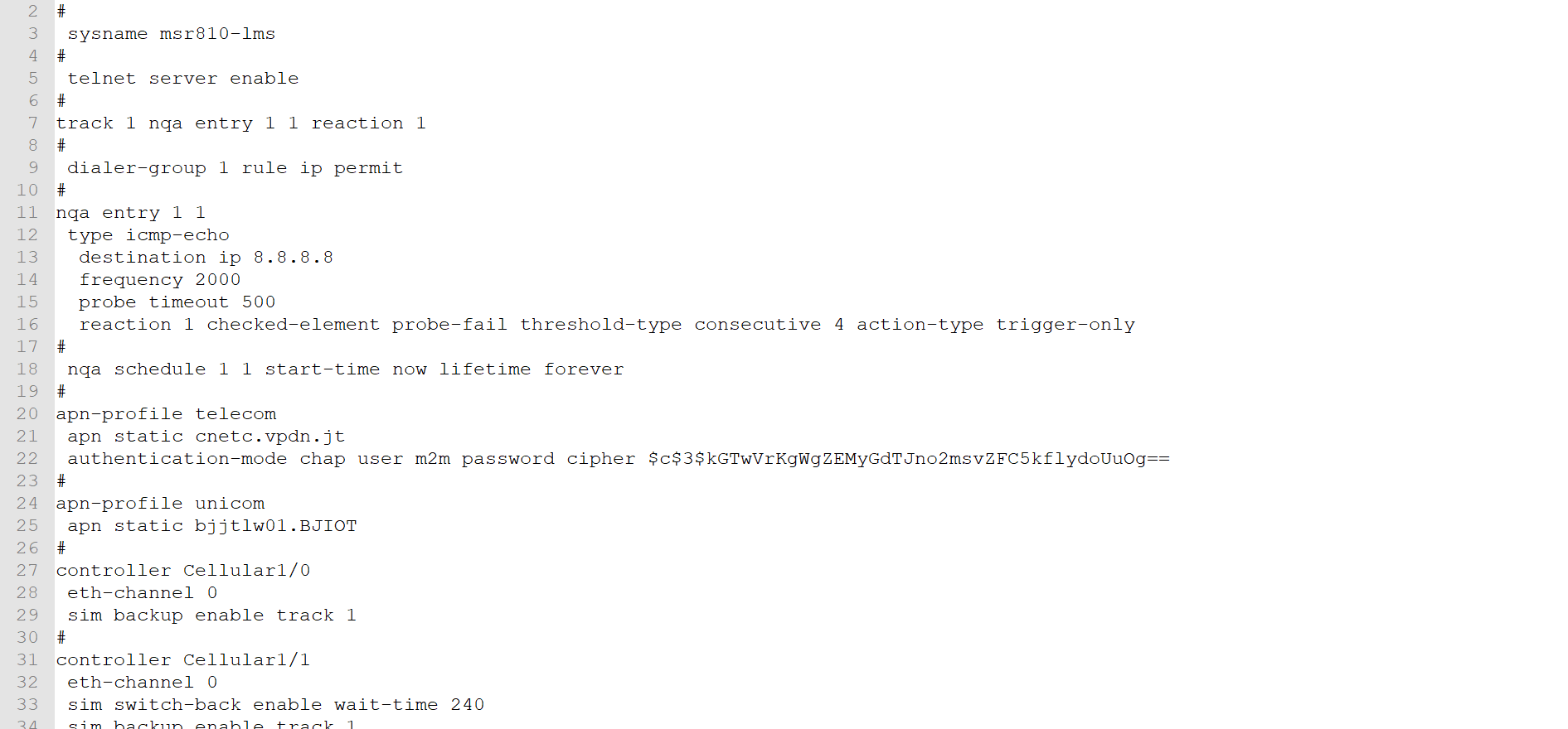

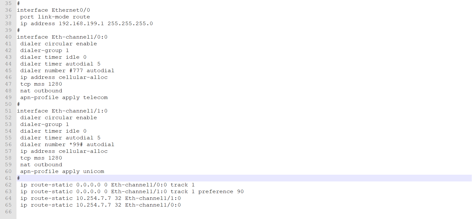

我现在实际使用的是nqa+track+静态路由——当使用电信卡时路由器通过nqa探测是否能到达测试地址8.8.8.8(客户隐私用这个地址代替),能ping通则一直保持电信,不能ping通则切换至联通。切换至联通时等待4小时后切回电信,如果nqa成功则继续保持电信,如果nqa失败则再次切回联通并等待4小时检测nqa。重复以上过程。
想问一下,1.如何感知信号强度并在信号弱时切换?2.客户要求的是针对信号,我实际使用的是nqa-icmp探测,请问哪种更加符合实际呢?3.我的配置中有什么需要优化的地方么?
