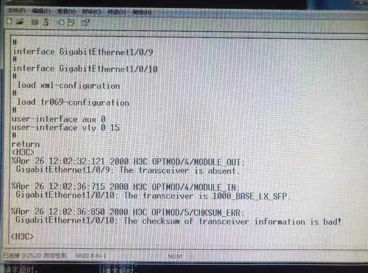

这个提示是不是 光模块有问题呀!
这个提示是不是 光模块有问题呀!
以下是光口的查询的命令,请参考:
[H3C]display transceiver manuinfo interface  //查看光模块生产厂家信息
[H3C]dis transceiver interface GigabitEthernet 1/0/1  //查看光模块的信息
[H3C]dis transceiver diagnosis interface GigabitEthernet 1/0/1  //查看光口的收发情况
[H3C]dis transceiver alarm interface GigabitEthernet 1/0/1  //查看光口的告警信息
佚名 九段
粉丝:25人 关注:0人
不一定,需要看看光功率是否正常
