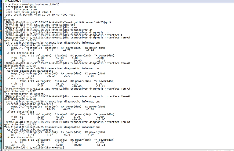

光口的数据怎么看,关键数值在多少是正常?数值在什么范围外又是不正常?
麻烦大佬指点下

display  trans diag interface是看收发光功率,比如第一个RX=-6.72是收光功率,TX=-3.99是发光功率,收光功率正常范围是1.00----20.00,发光功率正常范围是-2.00---11.74

在最下端的alarm thresholds是参考值,有high(最高)和low(最低)的取值范围,请参考。

哦哦,有没有一个正常常规的数值范围,在参考数值范围内有时候太弱之类的也是不可用的吧?这个常规数值范围有吗? 另麻烦指点下,这4个参数的含义

temp是接口温度。voltage是电压,RX是收光,TX是发光

标蓝色是你当前的收发光功率,标红色的是收发光功率的范围:
