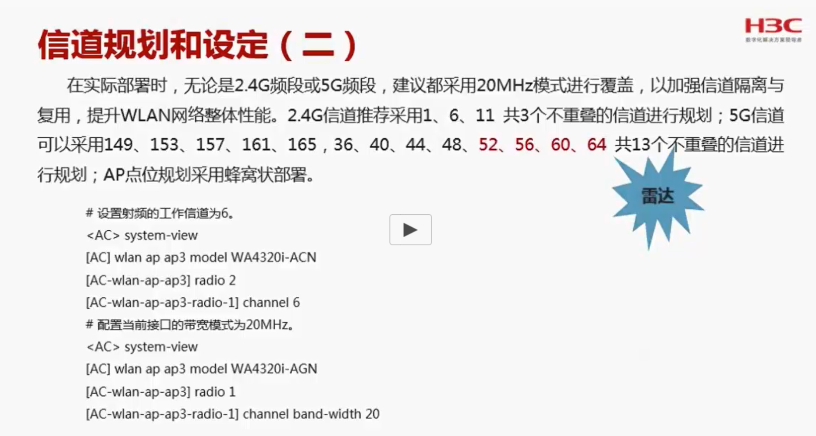

如图片所言,强烈推荐:无线网络在实际部署时,无论是2.4G频段或5G频段,建议都采用20MHz模式进行覆盖,以加强信道隔离与复用,提升WLAN网络整体性能。(注意:我司AP在802.11an 5G频段默认为40MHz频宽方式,802.11AC 5G频段默认为80MHz频宽方式)

1.无干扰的情况下,相差一倍左右,实际能提升50%吧,最大速率看终端。2.没有 3.用20m主要是避开互相干扰,ap密度小,可以采用40m模式。高密覆盖性能不是瓶颈,信道承载能力才是关键。是否采用高频宽,主要看你ap密度
