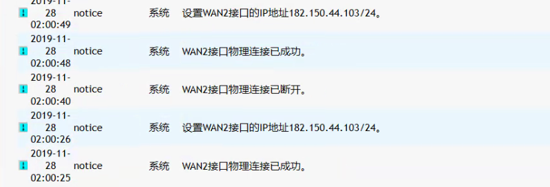

我有台H3C ER5200G2的路由器双WAN口的模式 接了两条电信的固定IP  WAN1(a宽带)一直使用不会有问题。WAN2(b宽带)口的就会出现端口频繁down up的现象,然后接着就用不了了。连网关都ping不同,然后重启对应光猫 就正常一段时间。。尝试过更换WAN口。b接到WAN1后还是会出现一样的情况。尝试过更换光猫以及入户线路。故障时。使用笔记本单机测试过 发现线路是通的。。。想问问 到底是谁的问题。
设备是出口。两条外线。其余口为LAN口

宽带b,在故障时候,用电脑接上去是正常的。那么如果故障了,重新插拔wan口会好吗?
换过的。a宽带跟b宽带也试过对调 一直都是b又问题。a都很稳定。让电信的人看,一直说他们后台看到很稳定没问题。然后每次用笔记本单机测试也是没有问题额。

会好,之前试过一次
@ 发表时间:2019-11-28
换个网线试试,出问题的时候你拔掉插电脑,也算一次插拔。

回复颠倒梦想:
换过网线。。
@ 发表时间:2019-11-28
那猫换过吗?
颠倒梦想 发表时间:2019-11-28
