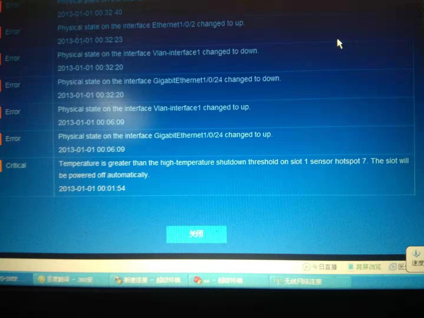

temperature is greater than the high-temperature shutdown threshold on slot1 sensor hotspot 7 .the slot will be powered off automatically

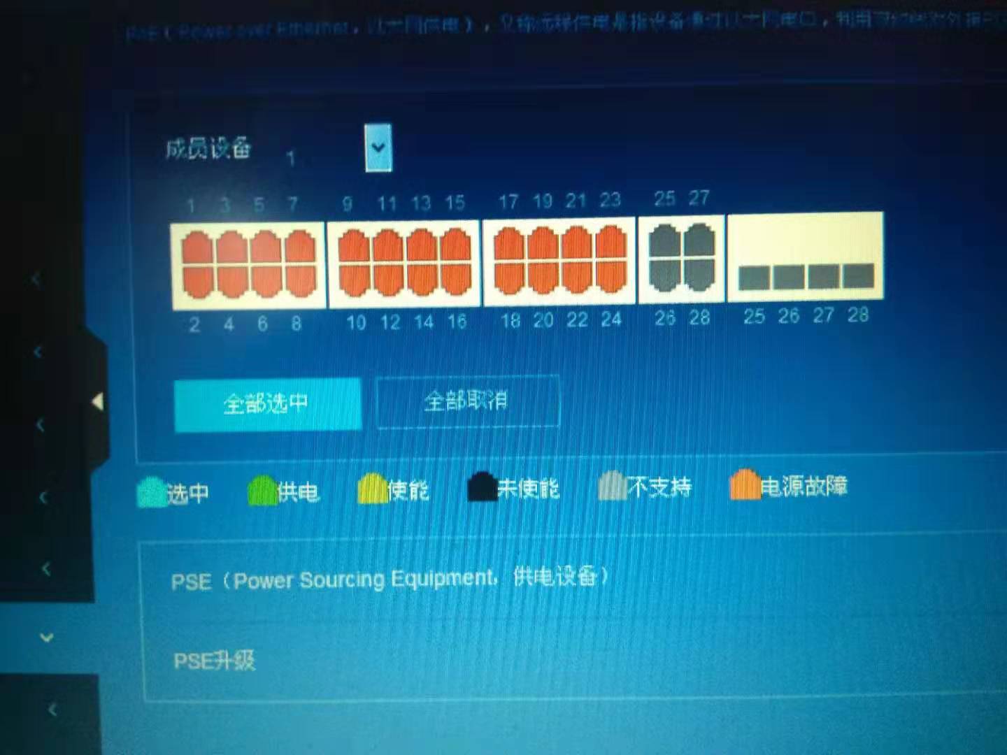

H3C S3100v3 28tp pwr poe不供电,sys红灯常亮 其它正常,能正常收发数据包。就是POE不供电

Poe扣板硬件故障了,告警的温感就是poe的,返修吧

进入接口 poe enable 试试,或者web里面使能接口poe功能。
陆壁松 知了小白
poe enable 命令打了没有效果
