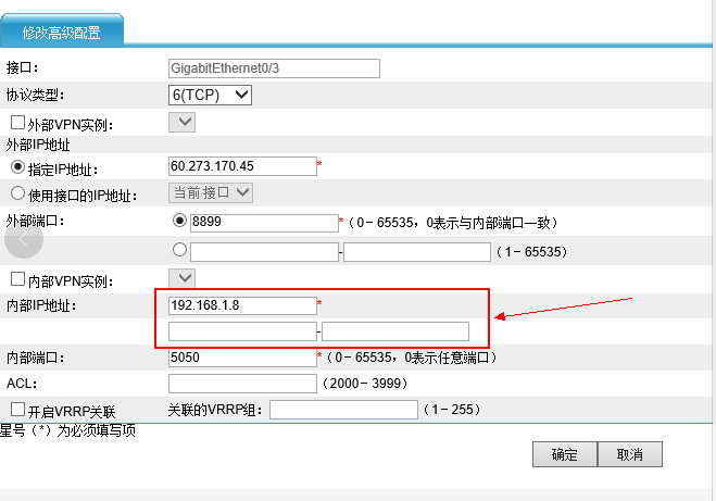

请教一下,如下图所示。
我二台电脑的5050的端口都需要映射到外网,
IP是192.168.1.8-192。168.1.9
如图所示,我没办法填 上去,请问这怎么办。

逐条添加就好了,外网的端口不要一样就好了,内部的两个地址的端口没关系

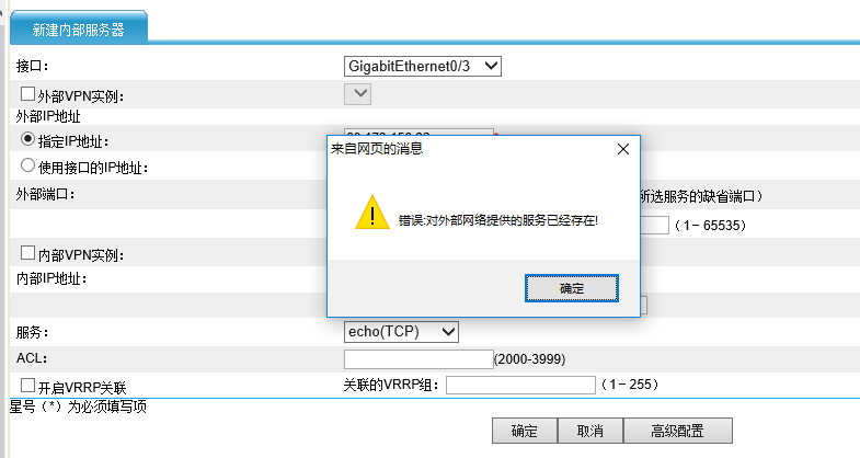

关键是我外网端口都是一样的!

你第一个地址如果用了8899了,第二个地址就得换个端口比如8890或者什么的,外网的端口不能一样

如果我必须外网端口要一样呢,

对的

关键是我外网端口二台设备是一样的。改不了
