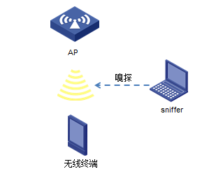

http://kms.h3c.com/uploadfile/20170327/140850934201670073988.jpg  如图所示,我是想通过PC抓终端和AP之间的流量,配置在后面链接里,大家可以看看
http://kms.h3c.com/View.aspx?id=50213,我的理解是如果要抓终端和AP之间的无限流量,这个PC是没有接入进网络中的,只是监听特定信道中的流量,然后复制下来,是这样的原理吗?我按照链接里的操作已经把OMNIPEEK安装好了,但是网卡那部分没有对应的网卡,也不知道怎么利用现有笔记本的网卡来实现,请知道的告诉下,谢谢了
粉丝:12人 关注:8人
原理可以这样理解,配置案例里面也说了,需要这些条件
配置关键点及注意事项
1.  抓包网卡需安装指定的sniffer嗅探模式驱动,才可以作为抓包网卡使用,但不是所有网卡都可以安装sniffer驱动来抓包,目前Netgear A6210可以作为抓包网卡使用。
2.  需要抓取802.11ac协议的报文交互,必须使用支持802.11ac的抓包网卡才可抓取,Netgear A6210支持802.11ac。
3.  需要抓取802.11ac协议的报文交互,空口抓包软件omnipeek必须安装81版本。
4.  空口抓包时只能抓取指定信道的报文交互,所以抓包前必须设置需要抓包的信道。

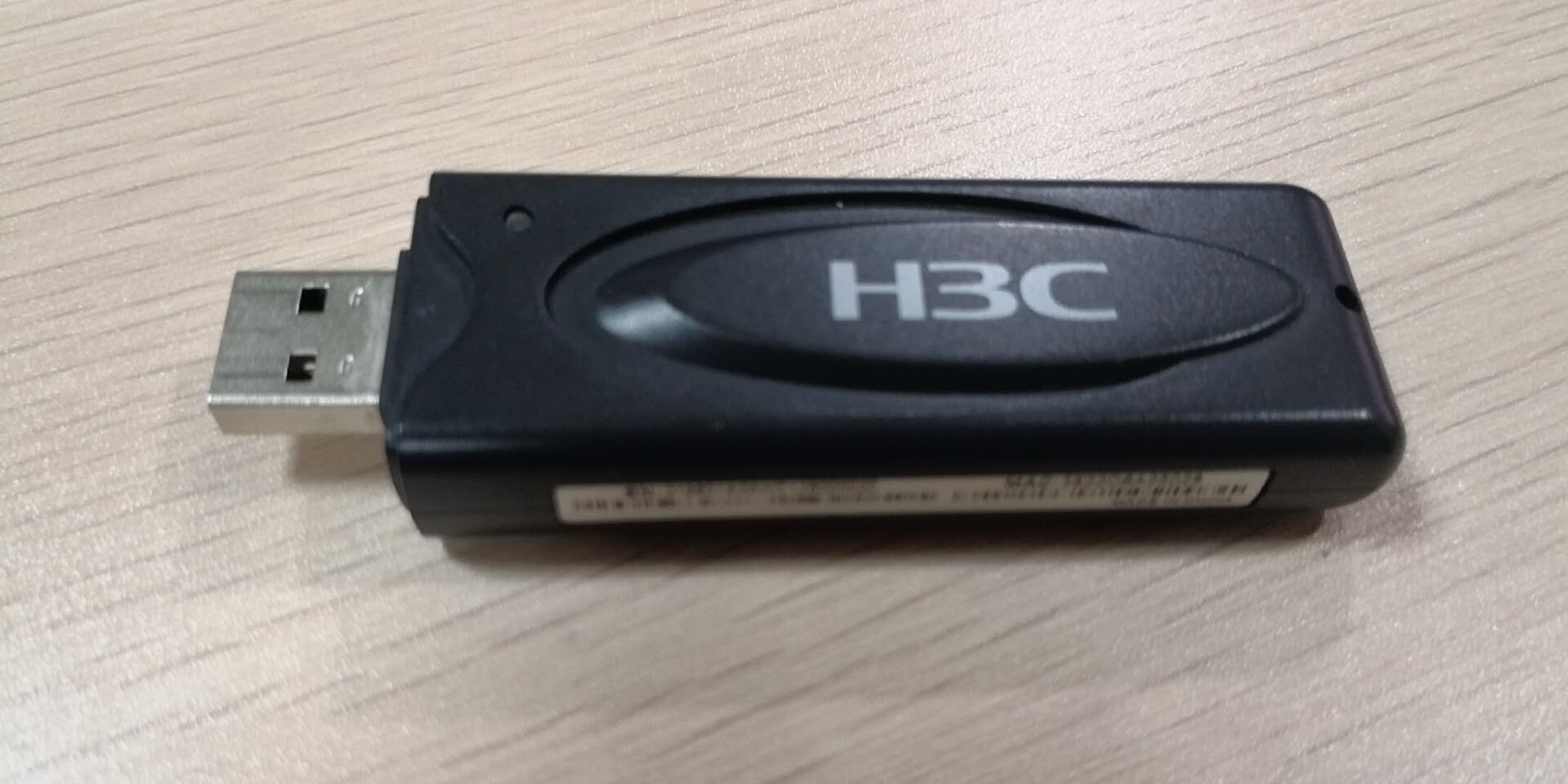

得买专门的网卡,网上一两百快就能买一个抓包网卡,这样的网卡那个omnipeek软件才能识别,像我用的这个是华三的抓包网卡11an的。有了网卡之后那个软件操作就很简单了。
