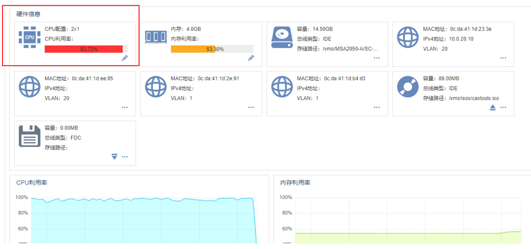

我这边在H3C CAS平台上,通过VMWARE平台上的ovf模板文件释放安装了一个CentOS7.0的虚拟机(内含打包的私有业务程序)。在释放安装时,开始选择硬盘是SCSI格式,但释放安装完成后,无法启动系统。后来重新选择IDE硬盘接口时,可以正常启动系统并能够正常运行私有业务程序。虽然现在可以在IDE硬盘接口上正常运行,但发现虚拟机CPU占用资源很高,一直是91%以上。我尝试通过增加CPU数量,内核数量,都无济于事。CPU数量从2增加到8,资源占用仍然是91%以上。
请问我该如何修复这个问题?期待您这边的解答。谢谢!

有没有安装castools?
问题解决。确实是CAStools没有安装导致,安装后要过很长一段时间CPU占用率才降下来,不是立即降下来的。感谢!

已经成功安装了CAStools,但CPU资源还是很高,有88%左右。通过top查看,程序并没有占很多CPU资源。应该是虚拟机CPU资源占用高显示问题,请问如何修复?

到虚拟机内部查一下是什么进程占用较多cpu资源,确认是真的被占用还是显示有问题

只是显示问题的话可以重启cvm的casserver服务和cas_mon服务试试

这个需要从两方面进行排查:1有无正常安装castools,如果安装,虚拟机内部有没有杀毒软件将castools进程干掉了?2:虚拟机内部资源利用情况如何?
