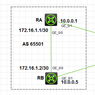

如图,配了connect-interface为l0,邻居就建不起来,不配就可以,RA和RB都能Ping通对端L0地址

李 三段
配置有问题.应该是 peer 2.2.2.2 as-number 65501  peer 2.2.2.2 connect-interface LoopBack0 peer 2.2.2.2 enable RTB同理
不对啊,还是不行只要 peer X.X.X.X connect-interface LoopBack 邻居状态就connect了
