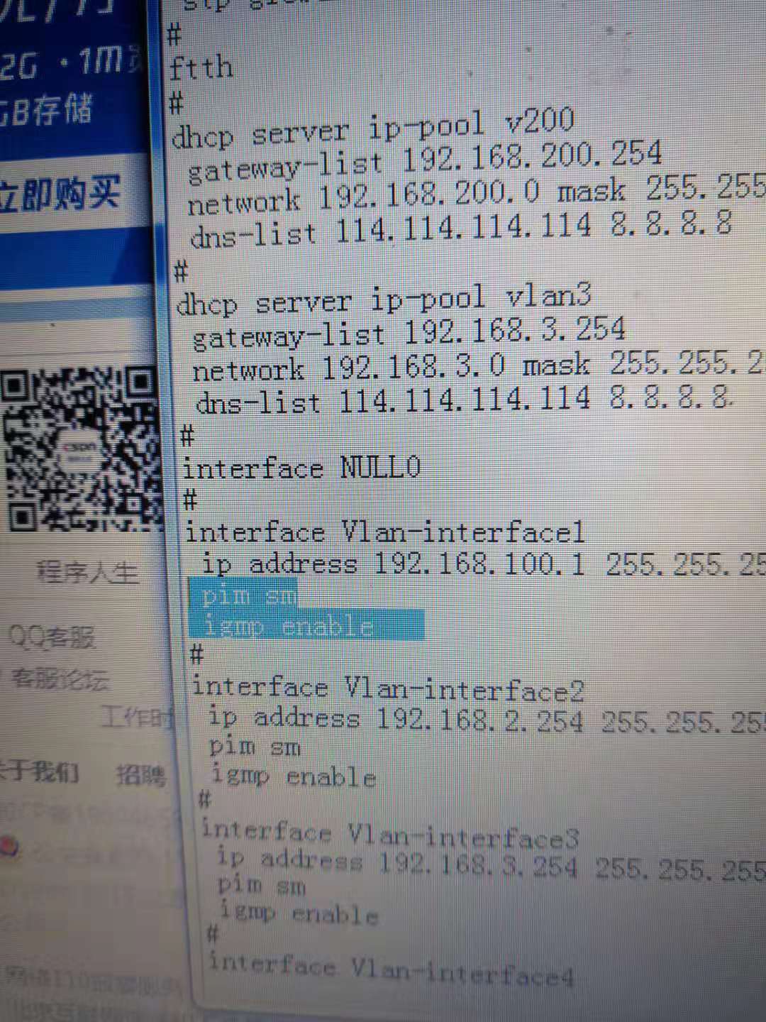

核心交换机的vlan-if上配置了igmp+pim进行组组播网,如果这样配置完之后我汇聚、接入需要也配置igmp+pim吗。网关在核心上,汇聚和接入只创建vlan。上连trunk

二层只放通vlan 的设备上只需开启igmp即可
pim与igmp是三层协议,你的网关在核心,汇聚和接入都是二层,所以不用开启

这个我懂,是全局开启还是在vlan-if里面开启

vlan中开启

怎么在vlan中开启?vlan里面只有igmp_sonping
