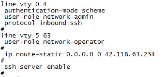

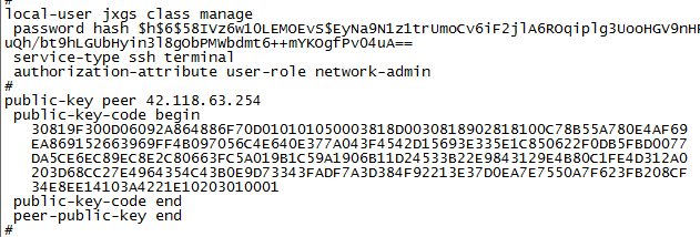

由器MSR5620 SSH2远程连接不到直连的交换机S5130,从交换机中可以SSH远程到路由器。
交换机SSH配置:

先看下能否ping通,ping通之后,看下交换机是否开启了SSH服务,配置是否正确

配置没有问题啊,就是路由器做了mpls vpn ,ping地址时 需要加上vpn实例和目标地址才能ping通,直接ping地址是不通的
