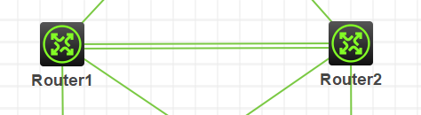

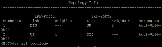

为什么irf成员对端的端口一个是1/2 一个是2/1 也就是一个是成员1 端口2 一个是成员2 端口1? 只有两台设备进行堆叠,图如下
粉丝:6人 关注:5人
前面数字代表编号,后面数字代表逻辑端口号
IRF-Port1口绑定的IRF物理端口只能和邻居成员设备IRF-Port2口上绑定的IRF物理端口相连,本设备上与IRF-Port2口绑定的IRF物理端口只能和邻居成员设备IRF-Port1口上绑定的IRF物理端口相连
可以参考一下官方介绍
http://www.h3c.com/cn/d_201907/1218451_30005_0.htm
