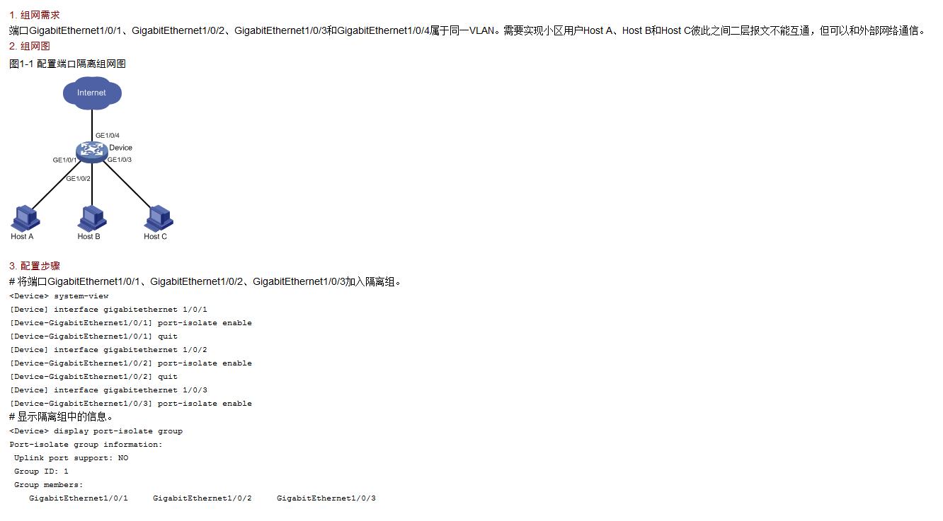

参考该案例
强强
ZenG 发表时间:2019-12-23 更多>>
