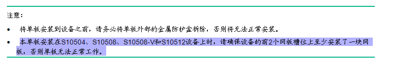

一般情况下是OEM-FLAG不对
查一下手册,应该是主控跟单板不兼容。
http://www.h3c.com/cn/Service/Document_Software/Document_Center/Switches/Catalog/S10500/S10500/Installation/Card_Manual/LSUM2GT48SE0_Card_Manual-6PW104/

看过了,软件版本和型号都是支持的,0号位也已经插了一块板卡,目前这块板是插1号位,识别就有问题
大萝卜 发表时间:2019-12-23
