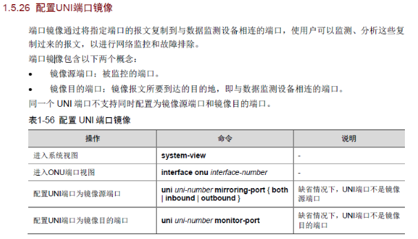

在对EPON设备的UNI接口进行端口镜像的时候,还需要在交换机全局下配置开启本地镜像的配置吗
粉丝:4人 关注:2人
您好:
这个一般是不需要的,全局的开启镜像是配置普通的本地镜像组。
UNI镜像配置具体步骤请参考如下:
配置步骤:
<S7502E> system-view        //进入系统视图。
[S7502E-ONU2/0/1:1] interface Onu 2/0/1:1     //进入ONU端口视图。
[S7502E-Onu2/0/1:1] uni 1 mirroring-port inbound     //配置ONU的本地镜像源端口为UNI 1端口,镜像方向为入方向。
[S7502E-Onu2/0/1:1] uni 3 monitor-port    //配置ONU的本地镜像目的端口为UNI 3端口。
上述配置完成后,用户就可以在Server上监控Host发出的所有报文。
