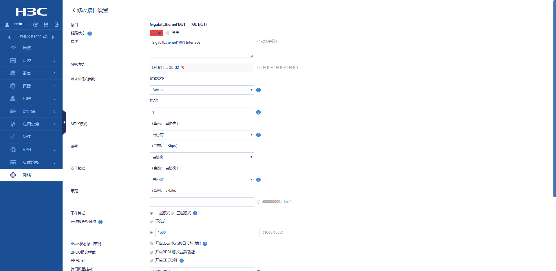

界面到处找不到透明模式在哪部署,需要两个接口做透明模式配个地址

接口工作模式改二层,放对应的VLAN,就可以了,这个就是二层模式

那怎么给他做个桥地址呢?

创建对应的vlan接口,在vlan接口上配地址就行

哥,还是不通啊

升级下软件版本就有个配置向导很简单
透明模式只需要将端口改成二层模式,允许相应的VLAN通过,最后将接口,VLAN加入安全域,放通域间策略即可。
