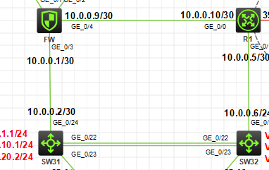

这种环境下配置RIP会产生环路吗?要求这四台东西都能通

如果配置正确的话,rip并不会环路,华三设备配置rip时,端口默认开启水平分割避免环路。像楼上说的stp端口阻塞问题,会在下段两个交换机的四个端口上选出一个阻塞,并不影响设备连通性。

是物理环路了,如果直接连上来开了STP的情况会有个端口阻塞
