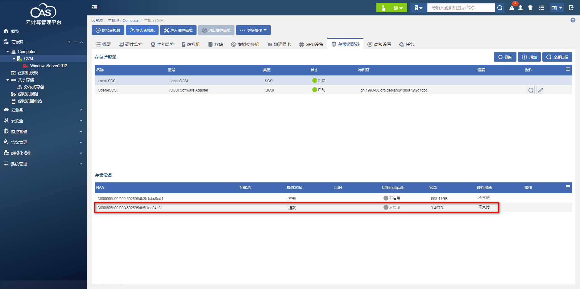

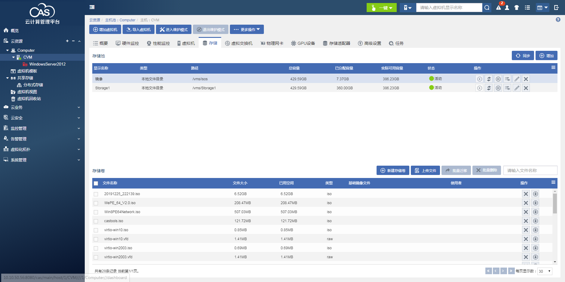

CAS主机做了2个RAID,2个600G的SAS做了个RAID1装了CAS,3块1.2T的SSD做了RAID5,现在在存储适配器里面能找到做了RAID的两个盘,但是在存储里面新建存储池的时候,每次建存储池都是用的那个RAID1的空间,RAID5的空间一直闲置了,怎么把它利用上?

你好,这个需要在后台把RAID5的硬盘挂载上,具体怎么挂载可以百度下linux怎么挂载硬盘,挂在完成后,重启下确定挂载的硬盘还在,以防止挂载配置不对,导致重启后不能正常挂载。
挂载完成后,在web页面添加本地存储,填上相关信息即可。
如有帮助,请采纳,谢谢

这个sas是本地分区可以识别到 你看下这个cvk后台df -h有这个ssd分区吗 做的ssd应该需要在安装cas的时候不能使用自动分区 要在分区选择那里手动吧ssd的盘单独挂载出来才能识别到
