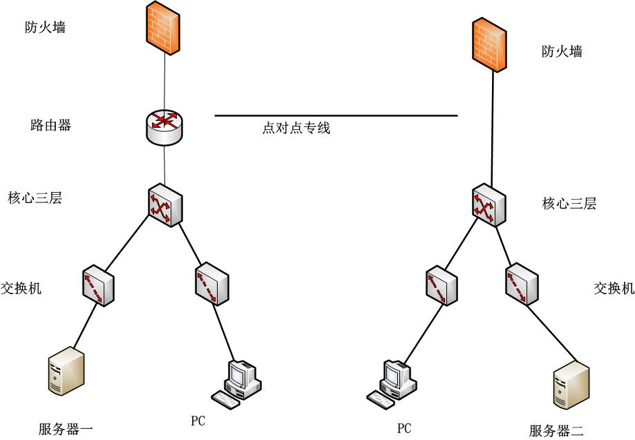

大家好,我这边和子公司有一个局域网内部访问需求。各自靠电信200M专线上网,因为一些原因,现在又额外办了一条点对点专线,这条点对点专线可以理解为一条网线从这边机房拉到对方机房。
需求:我这边的办公网要访问对方服务二的资源,对方办公网PC可以访问我这边的服务器一的资源,可以把我这边和对方设定为一个内网,资源共享。但是上外网就各自走外网专线。
请问这条点对点专线分别接入哪个设备上( 防火墙 还是 核心三层 ),然后由哪一边分配IP。谢谢指教

可以连在防火墙上,也可以直接接在三层交换机上。  如果需要通过防火墙进行访问控制,可以连接在防火墙上,如果没有访问能控制需求,也不需要通过防火墙对访问的数据进行过滤,直接连接在三层交换机上组网更简单。
如果连接在三层交换机上,需要提前做好规划
1、规划好互联接口IP
2、两边网络中,不可以有相同网段,如果有相同网段需要提前修改成整个网络唯一的网段。
实现方法也比较建单,两台交换机配置互联IP,  分别配置静态路由,目的地址时对端内网网段,吓一跳时对端设备的互联IP即可。

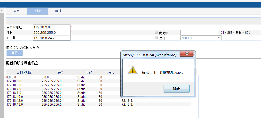

你好,我按照你的说法设置了几遍,好像还是没效果,我现在把需求和相关信息再详细说一遍吧,麻烦你帮指导一下,谢谢。
一、需求:
    1、我这边要访问对方的服务器为  172.18.3.159
    2、对方需要访问我这边的服务器 172.18.5.249

    我这边是用防火墙做DHCP。他是直接用三层做DHCP的
    那么,我这边要访问对方的 172.18.3.159,我这边三层的网关是172.18.8.246,路由表不是应该如下设置吗:
    要是我设置错误,请耐心指导,只要说明一方访问对方的。那我就会在对方设置访问我这边服务器的了,尽量用web界面设置,命令行暂时还不会,非常感谢你了啦。
