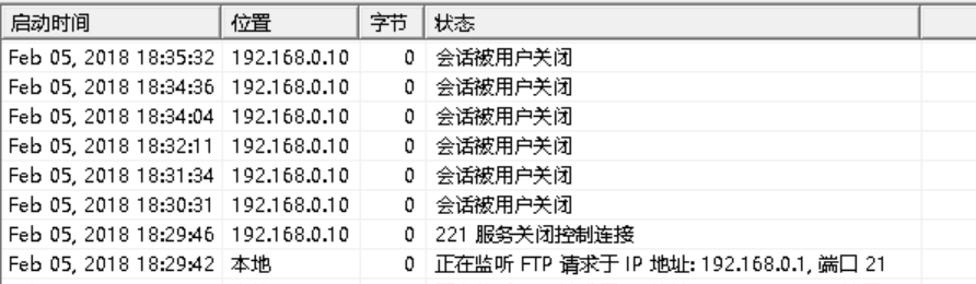

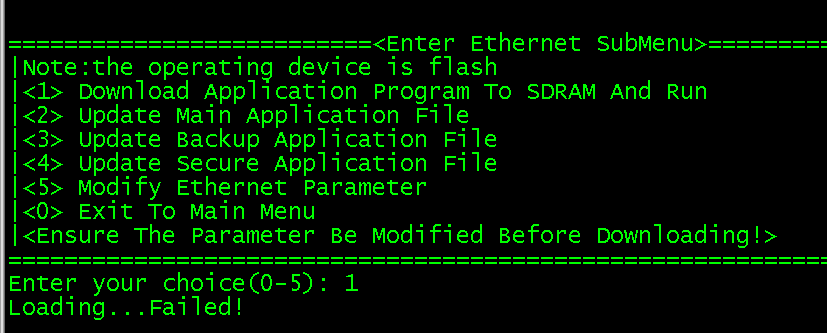

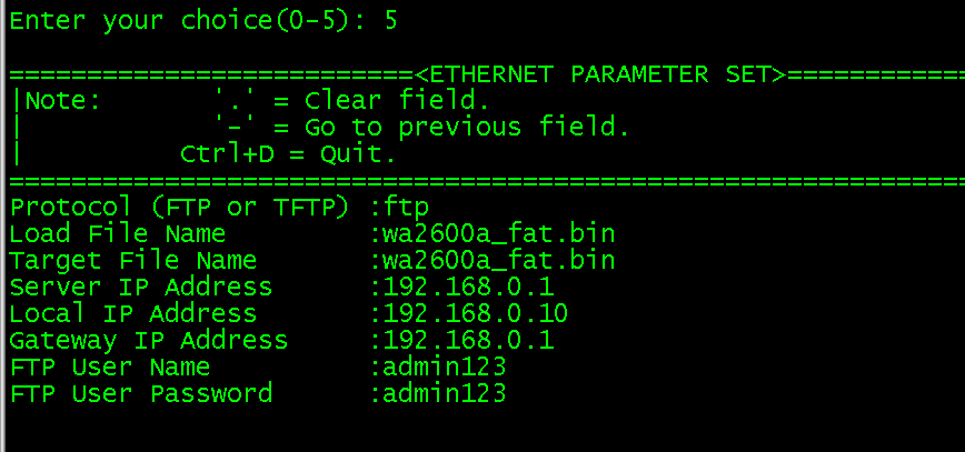

AP wa2620i-agn-fit在升级成胖模式时从3CDaemon上版本下载不下来,版本名称已经改了,防火墙等都已经关闭,现在提示会话被用户关闭,这是什么原因呢?

1、换成TFTP测试。 FTP存在编码格式问题,会导致传上去的版本损坏
2、ctrl+F  格式化一下FLASH 在传。
3、传文件的时候,不要选择1   以你更改选择2 update main application file
行啊,这个快捷键 就是格式化用的, 按完,回车 会提示你Y或者N

传版本之前,是否用ap-mode fat命令切换了AP的模式?
切换可以决定AP启动后读取.fit还时.fat 不会导致传输不成功

已经切换了

你首先测试网络是不是通的,网络地址没有冲突吧,然后进行上传,有时候是ftp软件问题,换个软件试试
