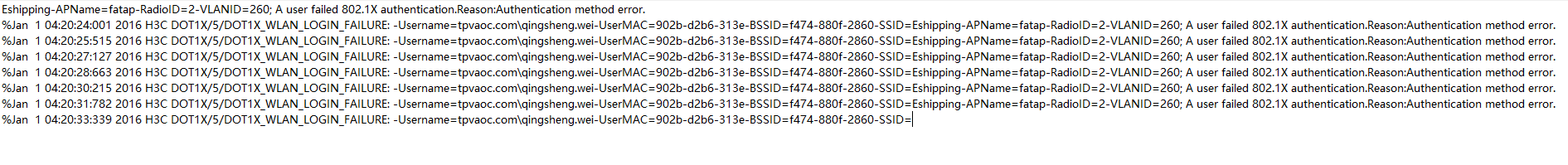

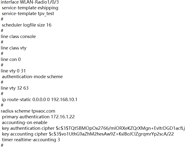

在ap上配置了认证radius,但是无法生效。配置如下、报错如下

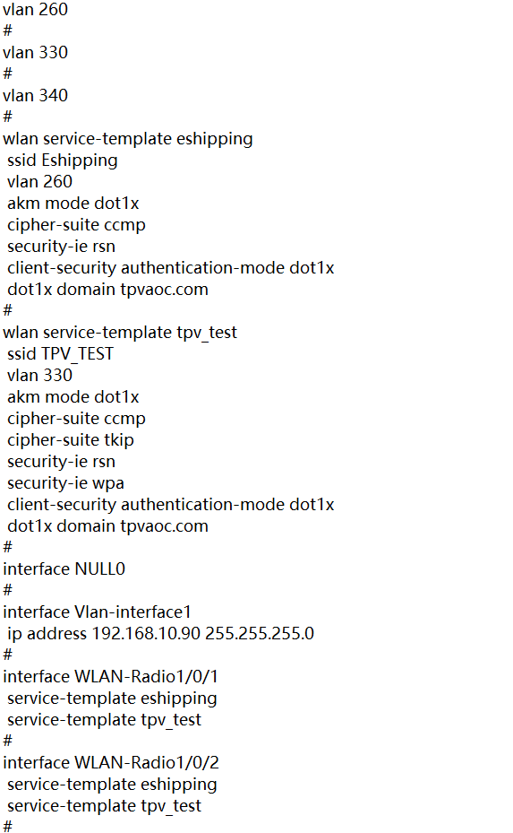

配置里面好像没有domain的配置,是不是少配置了?
radius参数必须调用domain参数才可以工作,你的服务模板的DOT1X功能都已经引用了指定domain了

是没有
梦里啥都有 发表时间:2019-12-27
这个需要domain吗 都在一个局域网内的
