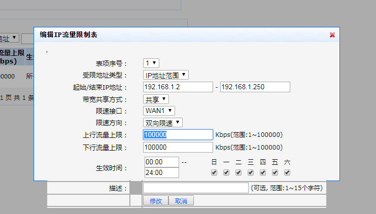

ER3260G2_QOS设置-流量管理-IP流量限制只能限速10M,设置100000kbps或者500kbps ,实际下载最大速度都是10M,该设备WAN口是千兆,不设置限速可以达到接入带宽150M的最大下载速度,一旦设置限速只能最大10M速度下载,即百兆网速,浪费50M网速,请问这属于设备BUG还是设计就是这样?

换个模式:
带宽共享方式
选择需要进行流量限制的计算机的带宽共享方式,当受限地址类型为IP地址范围时可选择独占或共享,为IP网段时,系统自动设定为共享,无法修改
·     独占:受限地址范围内的每台计算机各自占有给定的带宽(即流量上限),如IP地址范围为192.168.1.2~192.168.1.11,流量上限为3000Kbps,表示此IP范围内的每台计算机的流量上限为3000Kbps
·     共享:受限地址范围内的所有计算机共享给定的带宽,如IP地址范围为192.168.1.2~192.168.1.11,流量上限为3000Kbps,表示此IP范围内的所有主机的流量之和的上限为3000Kbps
这个设备没啥办法,最大限速,也就100M了,如果想要使用到150M,还是得把限速取消掉

我接入带宽为150M,现在使用限速功能单终端最大使用100M,我的问题是如何让单台终端达到150M的限速。100000kbps正好是100M运营商接入带宽。我的需求是设备能否达到1500000kbps限速设置,还是我必须换设备。
zhiliao_Jd7OeT 发表时间:2019-12-31
