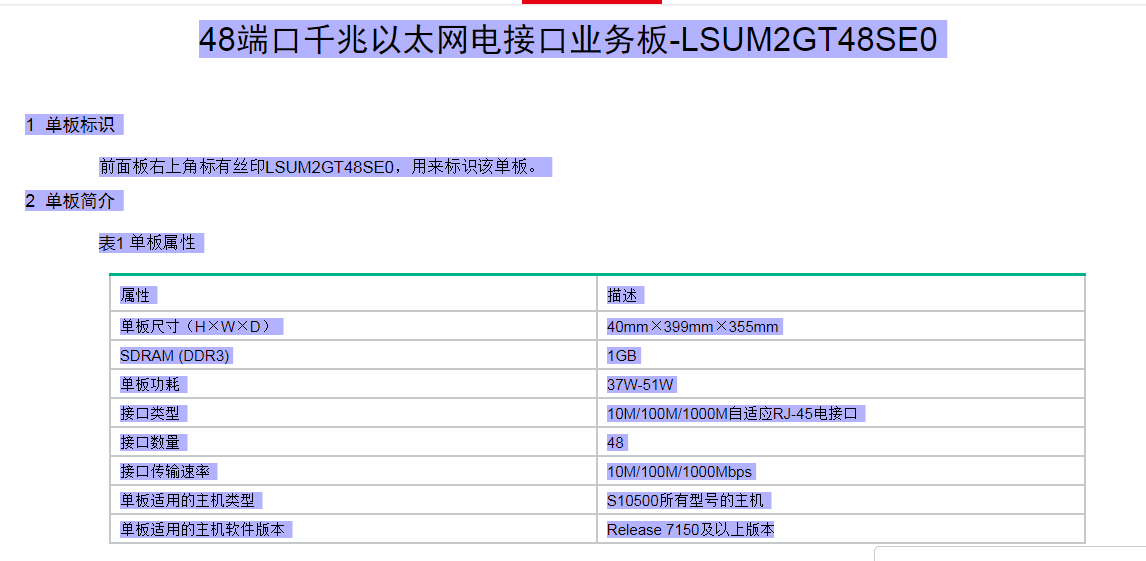

客户购买了千兆光接口板和电接口板用在旧的S10508交换机上,板子型号是LSUM2GT48SE0和LSUM2GP44TSSE0,S10508的版本是5.20 Realease1208p09,接口板插上去后ALM指示灯亮红灯,请教:该问题是否接口板与主机版本不匹配导致?该如何解决?
粉丝:53人 关注:5人
对应板子是v7的单板,现场是v5的主控,适配不了对应单板,现场这个不好解决,一定要解决的话,只能更换v7的主控。
现场是v5的主控,无法升级到v7版本,除非更换主控。
24号扣子 发表时间:2020-01-02 更多>>
可以通过升级交换机版本到V7的方式解决吗?
zhiliao_KBvA5k 发表时间:2020-01-02
