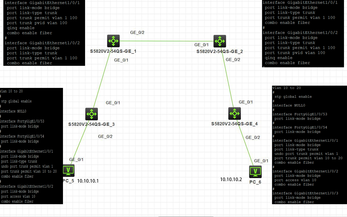

配置如图所示,PC5和PC6属于vlan10,SW3和SW4上行口配置为access口,vlan号为10的时候,PC和PC之间能互通,如果改成trunk口,允许vlan10到20通过的时候,PC5和PC6之间就无法通信。

改成trunk口后下面进来的报文就直接带着vlan10的标签传出去了,而上行口又没放通这个vlan,所以不通。而之前access口的时候出去的时候不带标签,上去之后打算vlan 100的pvid又能继续转发了
或者还可以这样,透传下vlan,在sw1的1口配置下透传vlan 10,qinq transparent-vlan 10,并在2口放通,同理sw2也这样配置

那这样就没意义了啊,就是要SW3里的vlan10 到20通过qinq到达SW4,文档里写得太简单了

嗯嗯 其实你这么高应该是没问题的 ,如果收到的是带有VLAN Tag的报文,该报文就成为带两层Tag的报文。如果收到的是不带VLAN Tag的报文,该报文就成为带有本端口PVID的Tag的报文。可能模拟器实现有点问题
