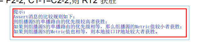

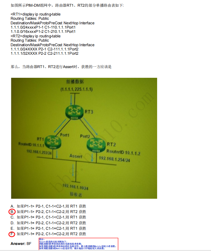

1、提示中优先级的优先级是越大越优还是越小越优
2、提示 中不是说先比优先级,在比度量值,B选项优先级大于另一个,所以不应该是RT1获胜吗
