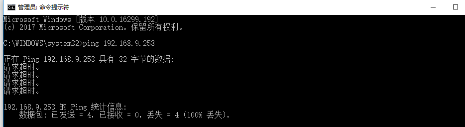

这样。而且无法通过登陆SSL VPN后对交换机进行远程控制和无法登陆web界面的防火墙,交换机已经配置成与trust接口同一网段,SSL VPN中IP资源也已经成功配置上去:
但是还是无法在本段ping通交换机ip:

要远程防火墙不必要先拨vpn吧,直接登录防火墙的https页面即可。
电脑没有双网卡,没有开ie代理吧 。cmd里route print 打印下路由表看看。 然后再看看资源那边有没有回程路由到FW设备上
看下是不是他们没有回程路由呢。另外可以在设备上看下会话verbose信息,

我看到现在VPNManage中有包发送,但是没有包受到,不知道是不是那个地方有问题
