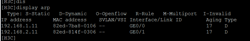

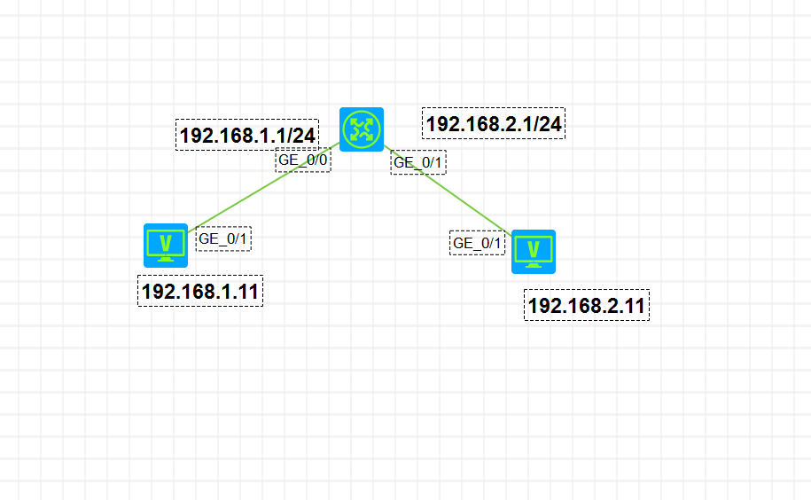

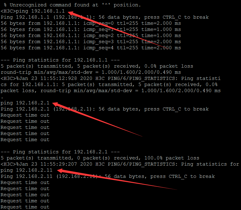

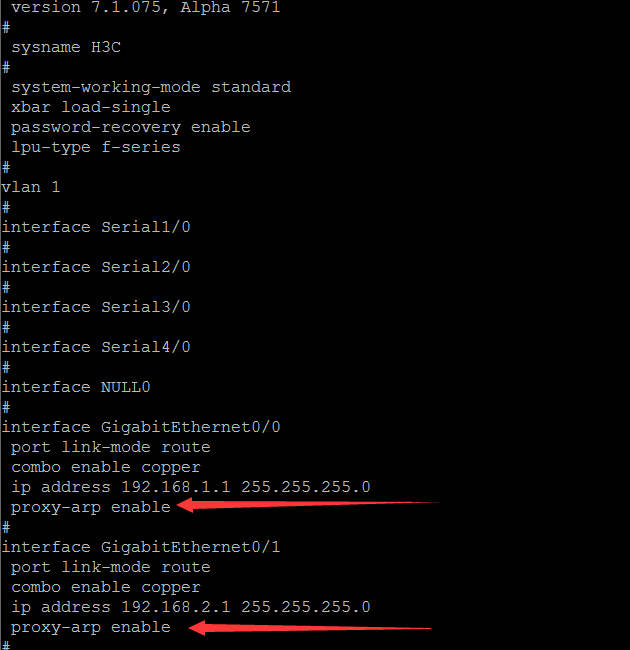

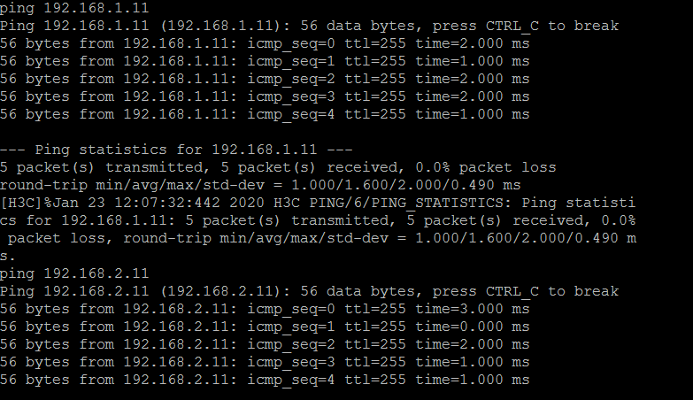

H3C 模拟器路由器开启arp代理,仍无法ping通。
路由器上
pc1:192.168.1.11 无法ping通

这本来就ping不通吧,终端都属于不同网段的

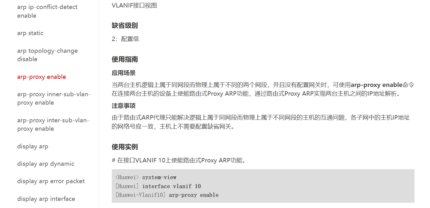

http://www.h3c.com/cn/d_201909/1224875_30005_0.htm
再看看arp代理配置,修改终端掩码16位看看,再不行,可能是模拟器原因呢

打开无效啊

你这是不明白什么情况下需要arp代理
当源和目的在同一个广播域,但是广播arp报文却发不过去时,用arp代理。比如,交换机两个接口在同一个vlan,但是交换机开启了端口隔离,这个时候,就可以用arp代理。arp代理大概有三种情景,原理都是一样的。

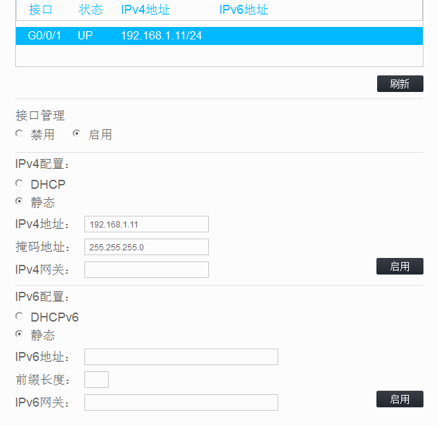

把终端都写上网关就可以通了
粉丝:11人 关注:7人
未配置网关下的PC模拟器没有出口路由,即缺省路由,无路由所以无法进行proxy-arp
1.建议终端先填写相应的默认网关。
2.确认路由可达。
3.确认设备之间直连已互通。
zhiliao_gmaUKA 知了小白
因为你没把arp搞清楚,arp代理是在同一个网段子网中进行的,你路由器是24段的,你PC上也是24段的,这就不是一个网段,你把pc全部改成16的试试就OK了[坏笑]
庄周梦蝶 知了小白
好像是逻辑上得属于同一网段
