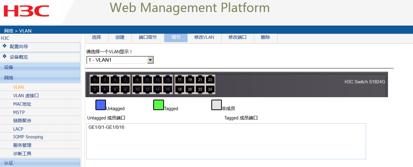

交换机为二层交换机,前12端口为vlan1,后12端口为vlan2,分别接不同网段的电脑。只用一根网线连接er5200g2路由器,两个网端能都上网吗?

我现在是用二条网线实现的:在二层交换机上划分两个VLAN(相当于两个独立的交换机),从VLAN端口中各用一条网线连接路由器就可以。

可以,交换机为trunk,路由器开启子接口

交换机连路由器的端口要设置为Trunk模式吗?

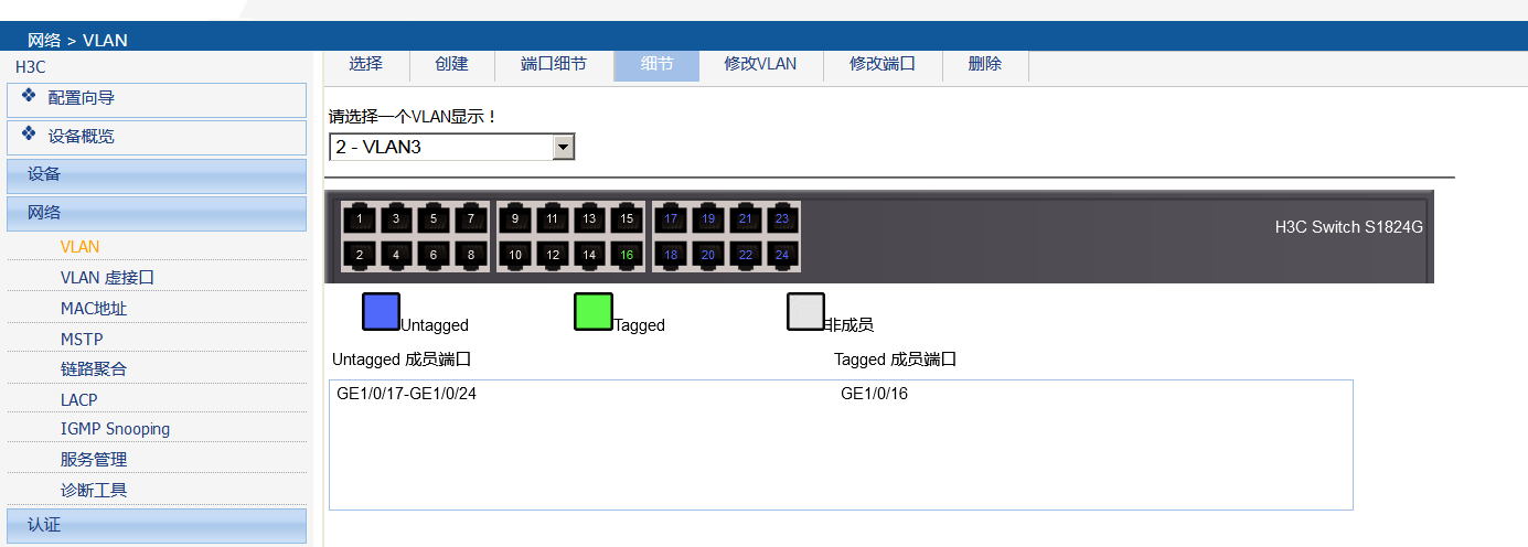

这样设置后,17-28端口的电脑能从16端口上网吗?(16端口连路由器)
17-28端口的电脑的网关要设置成vlan1端口中电脑的网关吗?
