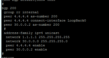

如图所示,我对等体组明明建立了,但是使用的时候出现这个问题,是没有创建好吗,求解答
有两点:
1、定义了rr group,配置peer 4.4.4.4 group rr,指定4.4.4.4属于rr组
2、需要在address-family ipv4视图下先配置peer rr enable,再指定反射
