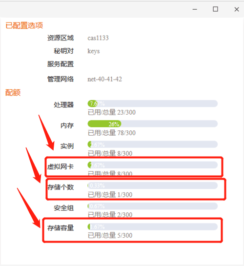

在《H3C CloudOS 3.0产品概述V1.10》文档中的27页,右上角。
咨询2个问题:
1、截图里的存储个数和存储容量是什么概念?之前有什么联系?或者对应关系?
2、虚拟网卡总量的300,和已使用量的8是代表什么意思?(没太理解虚拟网卡总量的意思,虚拟机的网卡不是在虚拟机发布的时候才产生的吗?怎么会有个总量的数值?虚拟网卡的已使用就更不明白了)
谢谢,麻烦各位了。

创建组织租户的时候会给定配额限制,使用的就是已经创建的。存储个数与存储容量是两个分配维度,没有啥必然建议。
存储个数就是创建硬盘的个数

如果你的租户规划是有规模的,你就会对配额有理解。计算节点资源有限,同时会有多个租户,必然面临每个租户最多能使用或者需要多少资源的问题。不可能所有资源都给一个租户。

存储个数就是创建硬盘的个数

这个是资源配额中对组织进行配置的,可以在前台找下资源配额的页面对照看一下
