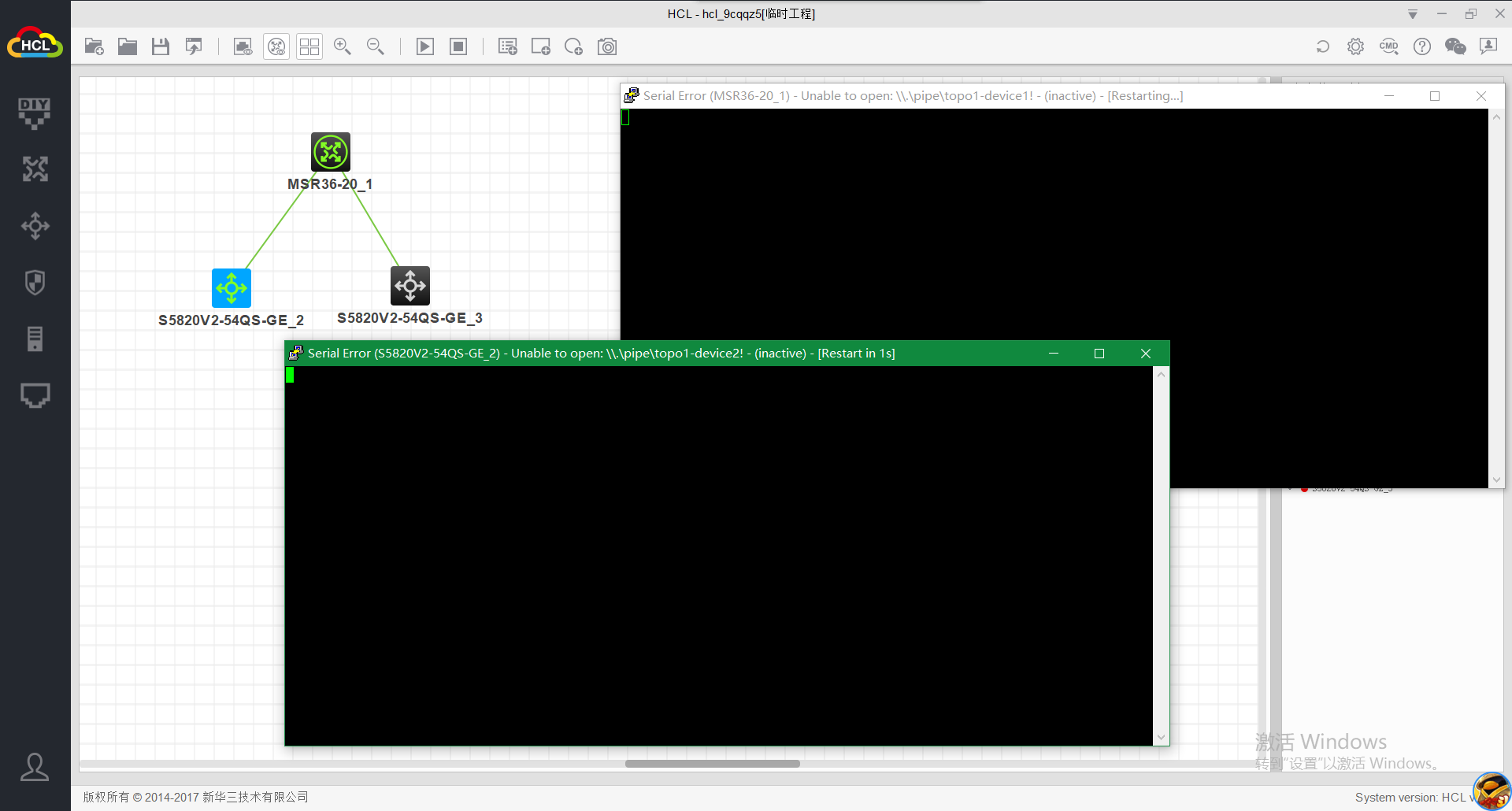

新安装的模拟器,创建设备并启动后无法正常进入终端管理。
软件版本:HCL 2.1.0
操作系统:Windows 10  64bit
“启动命令行终端”后,窗口上显示“Serial Error (MSR36-20_1) - Unable to open:\\.\pipe\topo1-device1! - (inactive) - [Restart in 3s]”。
新创建的设备,尚未进行任何配置,无法进入终端管理,无法进行下一步操作,软性多次卸载重新安装均无法正常使用。

你好,这个提示是设备的串口被占用了,可以尝试用新版的CRT直接连接串口试下
感谢您的建议,使用crt连接确实显示“is busy”,虽然还是不知道为啥会是这样,但总算是可以连接设备进行配置了。 多谢!
