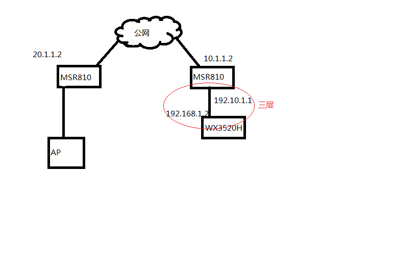

MSR810+WXWX3520H-F+MSR810+WA4320

参考那个链接还是注册不上的话,先看看是不是总部路由器的NAT配置不对,最好在总部路由器上配置一对一静态映射将AC的地址完全映射出来供AP跨公网注册时使用,确认好这一步之后,其它就和普通内网AP注册到AC上的配置一样。
案例里面的设备型号和你的设备型号不一样,所以注册时使用的端口也可能不一样,建议可以的话做一对一映射,是在没有条件的话,在目前配置基础上,在AC上开启debug wlan capwap信息看看AP的注册信息是不是正常到AC了,如果没到那还是网络或者映射的配置有问题。
明镜非台 发表时间:2018-02-22 更多>>
nat server protocol tcp global current-interface 4443 inside 172.16.1.2 443 nat server protocol udp global current-interface 5246 inside 172.16.1.2 5246 nat server protocol udp global current-interface 5247 inside 172.16.1.2 5247 nat server protocol udp global current-interface 12222 inside 172.16.1.2 12222 nat server protocol udp global current-interface 12223 inside 172.16.1.2 12223 其中172.16.1.2是我AC和MSR的互联地址,映射测试了一下WEB界面没有问题。
呀哈哈 发表时间:2018-02-22
