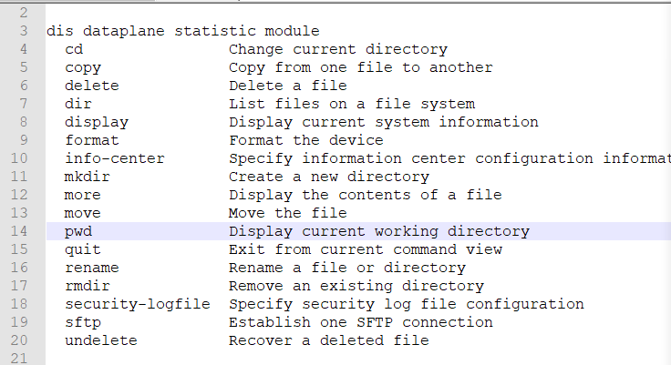

配置ssh远程登录,登陆后没有操作权限:
