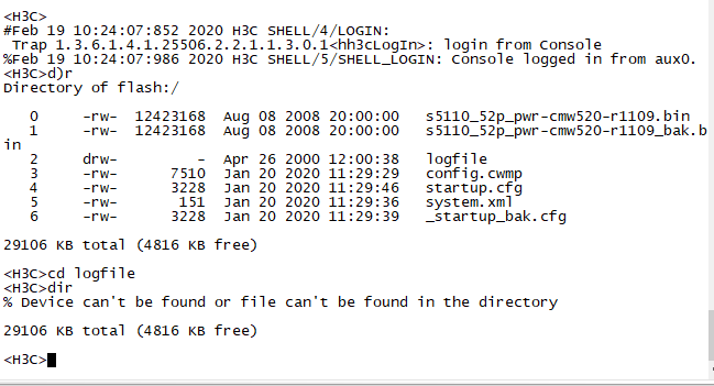

打开日志文件显示文件不存在,需要怎样修正;

看一下info-center是否开启?
exec模式下 试别不了logfile save
zhiliao_HuD5I 发表时间:2020-02-21 更多>>
info-center loghost 192.168.10.46 这有影响吗
回复zhiliao_HuD5I:
还有其他的info-center命令么?
墨峰 发表时间:2020-02-21
没有了
回复zhiliao_HuD5I:
logfile save 一下再看看有没有文件
墨峰 发表时间:2020-02-21
粉丝:8人 关注:2人
信息中心没开始  info-center enable  就有日志了
请确认信息中心已开启
1、请先开启 info-center
[SW1]info-center enable
2、 开启logfile save
<SW1>logfile save
如果以已经配置info-center loghost 到其他主机了 本地的info-center还是生效的是吧; logfile save 在exec模式下无法试别
