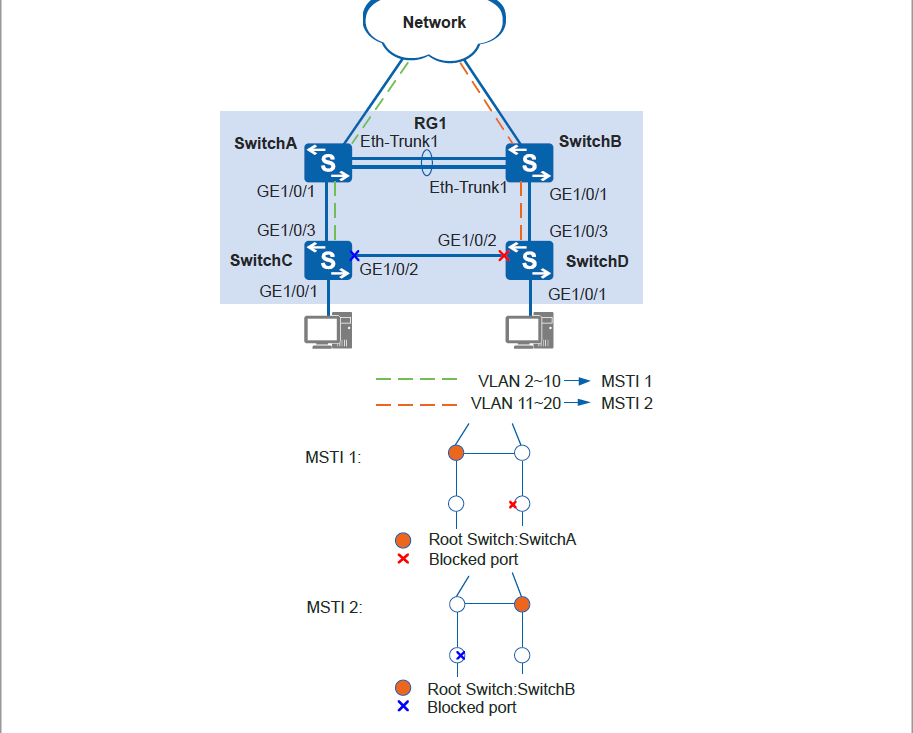

在一个环形网络中,部署MSTP协议有两点不理解:
1.如何规划交换中端口的cost值,使其按照实例VLAN来转发,这个端口怎么选择
2.一个实例中指定桥只能有一个吗
比如说图中是通过设置SWC与SWD中G1/0/2的cost值,使其按照要求转发的,但是我不理解,这两个端口在规划的时候是怎么确定出来的,为什么不能选择其他端口,已经研究好几天了,还是理解不了。

做好实例映射后,设置每个实例的主根和备根
stp instance 1 root primary
stp instance 2 root secondary
端口下指定开销,根据实例来制定,想让那个实例走,就把开销值设置小,例如:
int g1/0/1
stp instance 1 cost 10
jerry 七段

cost值是为了生成树在选择端口类型的时候进行干预的。

MSTP设置VLAN映射表(即VLAN和生成树的对应关系表),把VLAN和生成树联系起来。通过增加“实例”(将多个VLAN整合到一个集合中)这个概念,将多个VLAN捆绑到一个实例中,以节省通信开销和资源占用率。 l MSTP把一个交换网络划分成多个域,每个域内形成多棵生成树,生成树之间彼此独立。 l MSTP将环路网络修剪成为一个无环的树型网络,避免报文在环路网络中的增生和无限循环,同时还提供了数据转发的多个冗余路径,在数据转发过程中实现VLAN数据的负载分担。

上面说的我都理解,但是好多配置实例上都配置端口cost,就这点不是很懂
