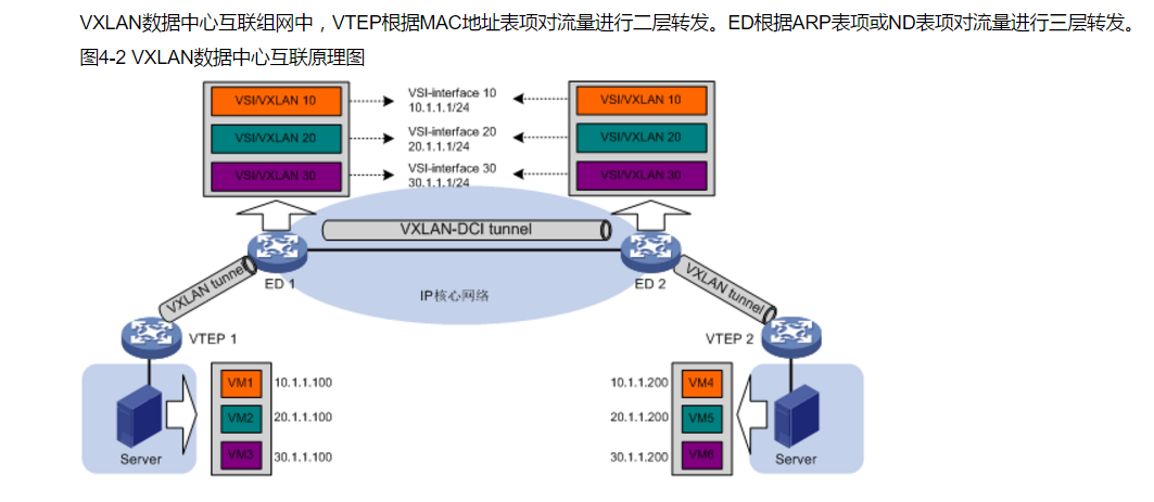

如组网图所示,ED1和ED2分别属于主备数据中心。如果在ED1旁边新加一台汇聚设备SW1,SW1和ED1之间是OSPF协议。
请问(1)SW1下边的接入用户怎么才能够访问VTEP1下边的虚拟机业务?
       (2)在VTEP1下联的服务器故障后,VTEP1下联的虚拟机全部迁移到VTEP2下联分服务器中,如何保障SW1访问虚拟机的业务不中断?
这个路由应该怎么写呢?

SW1和ED1建立VXLAN隧道吧
arp或nd泛洪更新表项就可以

ED1上没有加VPN实例,那SW1要与ED1互通,那得在ED1里边引入vsi的地址吗(network VSI-IP)。那如果虚拟机全部迁移到ED2下边的VTEP上,那这个路由该怎么写呢?

SW1目前是传统网络,无法进行改造,有别的方法吗?

vsi的网关在ED1上吗?如果vsi没有加vpn实例,默认可以通的;如果加了就要在VPN实例之间引一下路由
